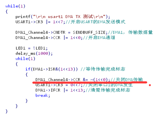

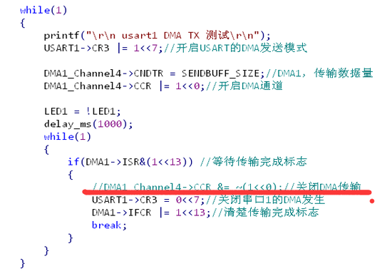

在调节利用DMA向串口发送数据的过程中,必须在使能DMA,执行完发送数据的操作后再关闭DMA,否则串口将不能连续自动发送数据。只能在复位时进行发送,不复位则停止发送。
如图所示,添加关闭DMA的语句,则可实现连续发送:
在注释掉关闭DMA的语句后,则串口不能连续发送数据:
如有大神指导原因,可以在此留言,谢谢。
