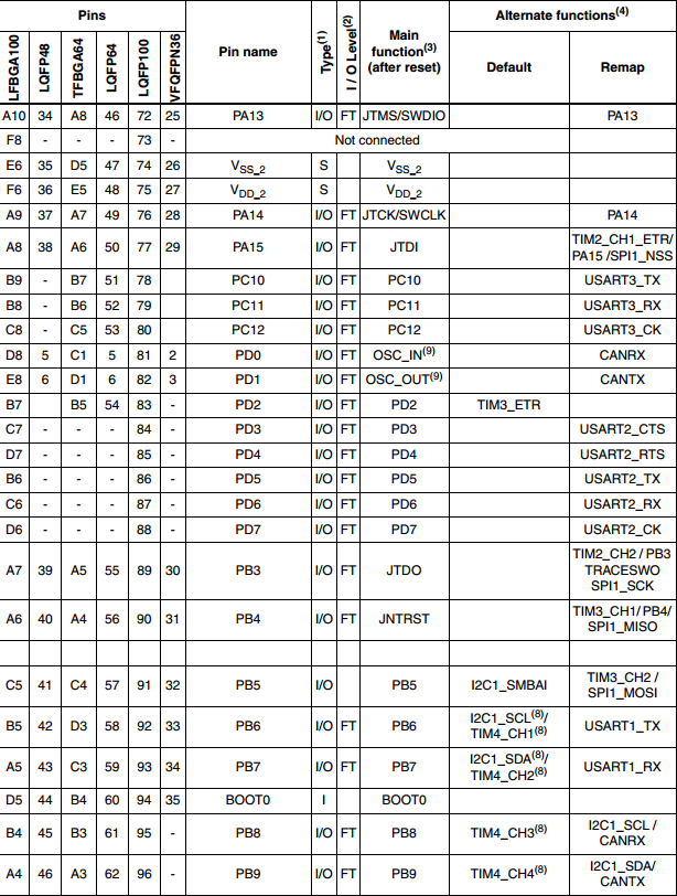

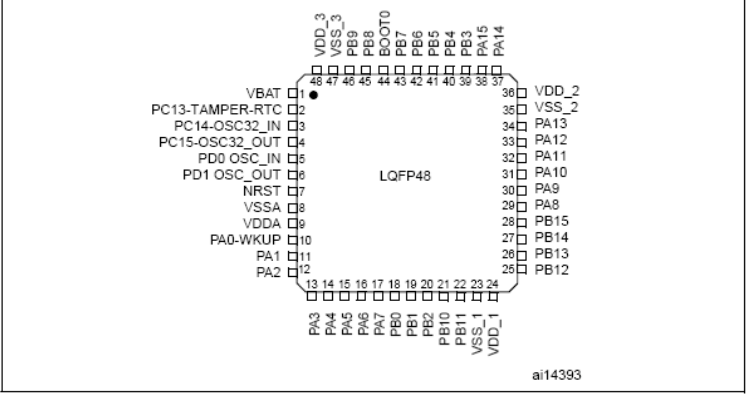

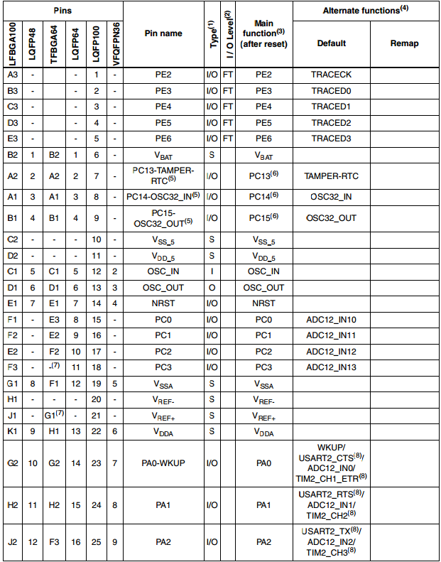

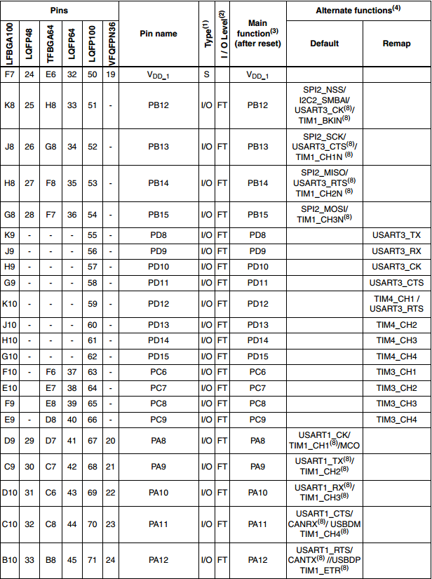

PB3引脚是无法以普通GPIO形式来控制的。
原因:是因为有特殊的功能。首先,我们可以看一下 STM32 F103C8T6的引脚分布图
table1
table2
table3
table4
table5
从上面的表格可以看出 PB3 是JTDO 的接口
如和将PB3设置成为普通的GPIO口呢?
可以进行如下设置
RCC_APB2PeriphClockCmd( RCC_APB2Periph_AFIO|RCC_APB2Periph_GPIOB|RCC_APB2Periph_GPIOF, ENABLE);
GPIO_PinRemapConfig(GPIO_Remap_SWJ_JTAGDisable,ENABLE);
需要开启APB2总线上的 AFIO 和 GPIOB 时钟。
第二行代码的作用是:关闭JTAG调试开启SWD调试。
如果你使用的ST-Link V2 调试器的话。此时就需要配置GPIO时,就配置关闭JTAG 开启 SWD调试。如果你将
这句话放置在主函数里。有时候会出错,SWD无法下载程序
