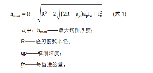

刀具圆弧底刃的半径与其最大切削厚度的关系式为:
 image.png?imageView2/2/w/550
由上式可知,在切削深度加大时,可采用增加圆弧刃的半径,降低主偏角来保持较薄的切削厚度,提高刀具寿命,缩短加工时间。

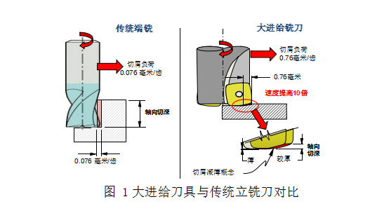

大进给刀具可实现较高的进给速度。如图1所示,相比于传统端铣,大进给刀具采用大圆弧刃半径,较小的主偏角设计,降低了轴向切深,减小了切削厚度。这种减薄切屑厚度的大进给铣削方式可有效减小主切削刃负载,同时厚度极小的切屑也可带走大量的切削热,提高刀具耐用度,缩短加工时间。而这一优势对于复杂型腔的粗加工也非常适用。

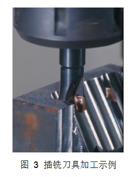

插铣刀可作为深槽加工的首选

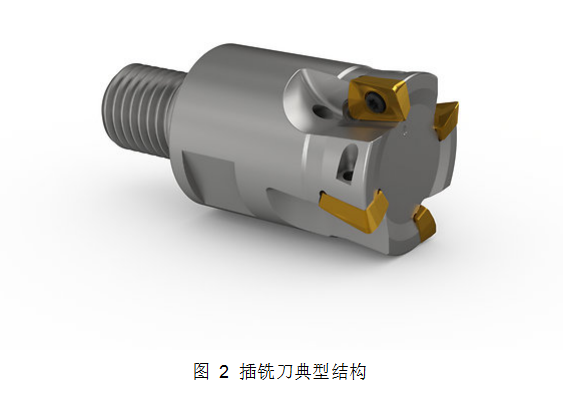

“对于航空钛合金结构件的深槽加工,由于其材料本身的难加工特性加上深槽腔和转角的几何特征等,使其加工的精度和稳定性非常难保证,一度十分困扰我们。山高在了解我们的需求和难点后,给出了插铣刀具的方案,达到了很好的效果,远远超过我们的预期。”精益中心负责人介绍说。
插铣是一种针对较深腔槽或转角的高效加工方法。对于复杂结构件深腔加工、转角加工等难题,插铣加工技术具有独特的优势。“在实际加工中,插铣与传统铣削非常不同,插铣使用刀具末端进行切削,而不是侧部,主要产生轴向力。插铣刀可用于刀具悬伸量大的应用场合,在深槽加工或难加工材料方面,结合韧性好的刀片材质和锋利的槽型,可助力客户取得良好的生产效率、加工效果以及经济优势。”来自山高技术团队的贾建平补充道。

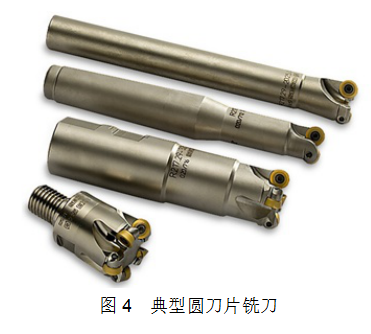

为更好地助推西飞钛合金加工,针对航空结构件中存在的多类型面特征,山高采用了可适应各种类型面加工的圆刀片铣刀,提高加工效率。
“山高的圆刀片因其特有的几何角度,拥有很高的强度,非常适用于钛合金这种难加工材料的加工,并且能获得很高的金属切除率和刀具寿命。”西飞精益中心负责人介绍说。
“圆刀片铣刀还可用于很多类型的切削方式,如圆周插补和螺旋插补斜坡铣、方肩铣削、铣槽、插铣和斜坡铣,是三维铣削中灵活性最好的刀具。”贾建平补充道。

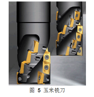

在轮廓或简单型腔结构加工中,西飞精益中心选用了山高的玉米式铣刀。玉米铣刀不仅可实现大切深、大切宽强力铣削方式,还能极大增加切削力和切削效率。最重要的是,玉米铣刀在实际加工中,可使用各种几何形状刀片且每个刀片都可多次转位的优势,帮助精益中心最大程度地降低了大型钛合金零件粗加工的切削成本。

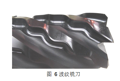

航空部件的成本非常高,生产过程中的安全性至关重要。为匹配自己强大的产品实力,西飞精益中心对钛合金的开槽加工有着极为严格的要求,而这恰恰是已积累丰富经验的山高可以提供的。针对西飞航空钛合金结构件存在诸多狭窄槽腔的几何特征,山高开发的JCO710波纹铣刀,可提供较长的刀具寿命和非常高的加工安全性,非常适合大轴向切深的不锈钢和钛合金的高效粗加工,应用于航空航天工业中大型部件的加工后,达到良好的效果。
