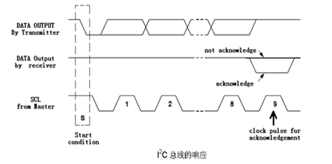

应答信号
发送器每发送完一个字节(8个脉冲),在第9个脉冲间释放总线,接收器返回一个ACK信号,协议规定,低电平为有效应答,高电平为无效应答。
这里写图片描述

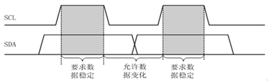

数据有效性
协议对有效数据进行了规定:即时钟信号为高电平期间,数据必须保持稳定,时钟信号低电平期间,数据线上的电平才允许变化。也就是说,数据在时钟信号到来前必须准备好,并保持到时钟信号的下降沿之后。
这里写图片描述
