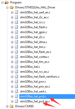

    4、在自己的工程目录中加入如下图所示的2个文件,如果此2个文件不存在,则从新生成的工程目录中复制即可(包含头文件)。
