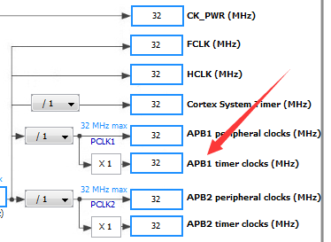

    本文介绍在STM32CubeMX进行定时器的配置,产生固定时间中断的方法,以TIM2为例,步骤如下:
    1、使能TIM2,指定时钟源。
    2、查看数据手册,确定该定时器的内部数据总线,本文所引用的定时器内部数据总线为APB1。
    3、在时钟配置中确认所选定时器的内部数据总线的时钟频率,我这里是32MHz。
    4、在配置页中,选中相应的时钟,在Prescaler中输入预分频系数,在Counter Period中输入溢出系数。例如,本例中时钟为32MHz/32=1MHz,也就是一个周期为1us,我选择溢出系数为1000,则产生中断的时间为1ms。在Prescaler中输入总线频率的整数部分,可以轻易得到1us的时间,这样计算任何中断时间,都非常简单。
    5、别忘了使能中断,如下图所示。
    6、至此,设置完毕,生成代码后,在中断函数完成逻辑处理即可。
