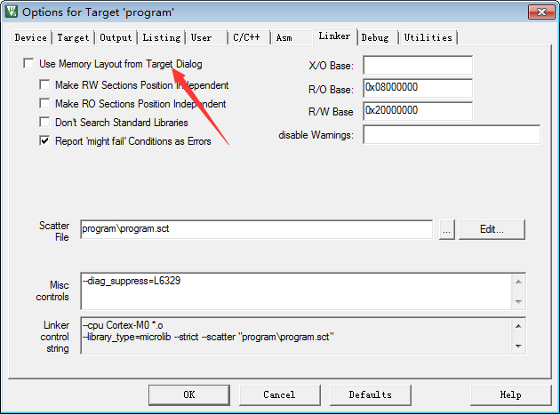

    我们进行程序设计的时候,都会知道,系统上电或复位时,会执行变量初始化操作,但是有些情况下,我们并不希望变量初始化,例如,在系统异常复位发生后,我们希望系统能够迅速恢复复位前的现场状况,这样就希望变量能够保留原先的值,而不被初始化。实际上,大家都知道,变量是存储在RAM中的,只要不掉电,变量的数值是不会改变的,只要我们不让系统进行初始化操作就可以了。
    不同的编译环境,有不同的设置方法,本文介绍在Keil中设置不初始化变量的方法。在这里需要说明的是,网上介绍了许多的设置方法,但并不是所有的方法都起作用,本文将介绍一种最为直接的方法。
    1、打开Options for Target对话框Linker标签,勾选掉Use Memory Layout from Target Dialog,这个选项的意思是使用Target标签进行链接设置,所以在其勾选的情况下,分散文件是不能自己编辑的,勾选掉以后,我们就可以进行分散文件的设置了。
    2、点击分散文件后面的Edit按钮,打开分散文件,按下图所示的方法,增加节点。原先仅有一个RAM节点,其起始地址是0x20000000,其长度是0x00008000。我们新编辑的分散文件,将RAM分为2部分,第1部分长度为0x7000,第2部分长度为0x1000,并将第2部分设置为UNINIT,也就是不初始化,显式节点名为NO_INIT。
    3、有了上述设置后,我们就可以进行变量设置了,在这里需要注意的是变量需定义为全局变量,且不能赋初值,后面要加入存放的节点,如下面程序所示。我们定义了5个变量,第1个为u16_Start,后面为4个数组(仅是举例子,没有什么实际意义)。

    4、正确编译后,将程序下载到目标板,我们就可以观察到这些变量不会因为单片机复位,而被初始化了。不过这又产生了一个新的问题,由于我们没有给这些变量赋初值,当系统上电时,这些变量的值是随机的,所以我们还需要辨别是系统上电,还是系统复位,使用下面的程序就可以了,这也是变量u16_Start的作用。当系统上电时,由于RAM是刚刚加电,所以变量u16_Start为12345的可能性几乎为0,我们认为这是系统上电,将u16_Start设置为12345后,并初始化这些变量。当系统复位时,u16_Start中的数值仍然保留,所以还为12345,这样就不再初始化变量。
