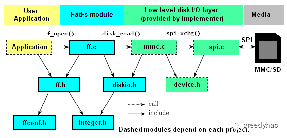

系统架构
FatFs是一种中间层,可以屏蔽硬件的差异,移植起来非常方便

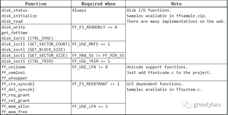

你需要提供FatFs需要的底层I/O函数,需要的函数如下表,但是并不是全部函数都需要,你只需要提供必需的disk_status disk_initialize disk_read 和你需要的就可以。

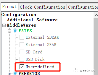

因为我准备的是W25Q128上的FatFs,CubeMX上面没有,所以要选择user-defined

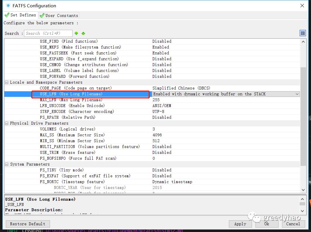

接下来是在Configuration里面配置FatFs,因为需要读取的文件是中文的,所以要配置为中文,然后为以后可能还有别的存储器预留空位,所以配置VOLUMES为3

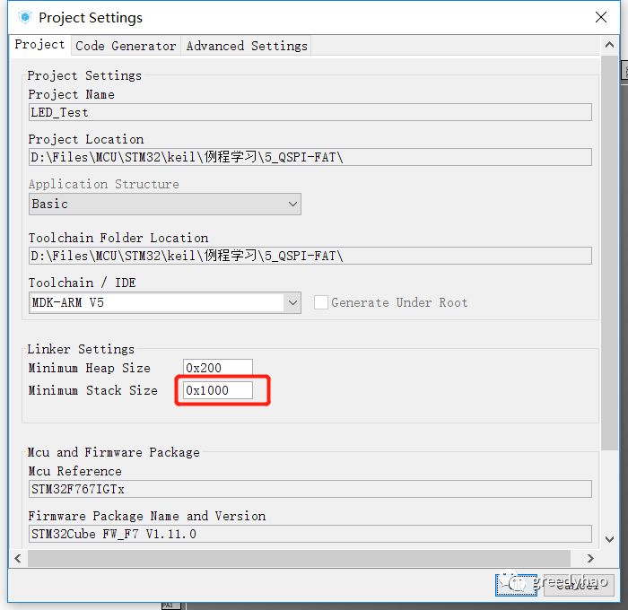

还有就是在project setting里面把stack设置的大点

由于对于文件名一开始只分配了11个空间,但是我的文件名却超过了11个空间,所以导致了这个问题,在我将我的文件名减少后,问题解决。
文件名长度才11有点短,但是可以通过修改支持长文件名来支持。
在支持长文件名后,读写长文件名没有问题了
