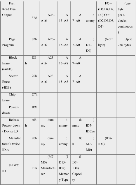

控制FLASH的命令:
因为不同的设备,都会相应的有不同的指令,如 EEPROM 中会把第一个数据解释为存储矩阵的地址(实质就是指令)。而 FLASH 则定义了更多的指令,有写指令,读指令,读 ID 指令等等。
这些指令,对主机来说,只是它遵守最基本的通讯协议发送出的数据。但设备把这些数据解释成不同的意义(指令编码),所以才成为指令。在我们配置好 STM32 的协议模块后,想要控制设备,就要遵守相应设备所定义的命令规则。
这里写图片描述
这里写图片描述
指 令 表 中 的 A0~A23 指 地 址 ; M0~M7 为 器 件 的 制 造 商 ID(MANUFACTURER ID);D0~D7 为数据。

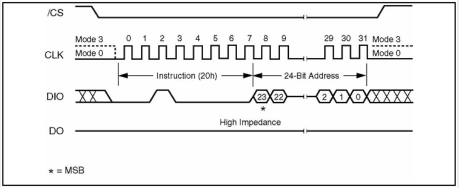

擦除FLASH内容:
扇区擦除(根据FLASH的储存原理,在写入数据前,要先对存储区域进行擦除,也叫预写)
void SPI_FLASH_SectorErase(u32 SectorAddr)
/写使能并且判断FLASH状态/
SPI_FLASH_WriteEnable();
SPI_FLASH_WaitForWriteEnd();
/*这里开始是FLASH擦除操作*/
SPI_FLASH_CS_LOW();
SPI_FLASH_SendByte(W25X_SectorErase);
/*这里是擦除一个扇区,也就是4KB*/
SPI_FLASH_SendByte((SectorAddr & 0xFF0000) >> 16);
SPI_FLASH_SendByte((SectorAddr & 0xFF00) >> 8);
SPI_FLASH_SendByte(SectorAddr & 0xFF);
SPI_FLASH_CS_HIGH();
/*再次判断FLASH状态确保可以执行下一次操作*/
这里写图片描述
这是扇区擦除时序,其中的第一个字节为扇区擦除命令编码(20h),紧跟其后的为要进行擦除的,根据FLASH的说明,整个存储矩阵分为块区和扇区,每块(Block)的大小为64KB,每个扇区(Sector)的大小为4KB,对存储矩阵进行擦除时,最小的单位为扇区.

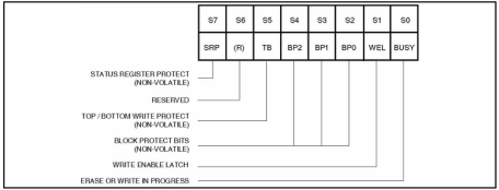

读FLASH状态:
在擦除操作之前,需要调用SPI_FLASH_WaitForWriteEnd()来确保FLASH不忙碌的时候,才发送命令或者数据,通过读取FLASH的状态寄存器来获知他的工作状态.
void SPI_FLASH_WaitForWriteEnd(void)
u8 FLASH_Status = 0;
SPI_FLASH_CS_LOW();
SPI_FLASH_SendByte(W25X_ReadStatusReg);
/*一直检测FLASH状态寄存器状态,直到Bit0位(BUSY位)为0)*/
do
    FLASH_Status = SPI_FLASH_SendByte(Dummy_Byte);
}while((FLASH_Status & WIP_Flag) == SET);
这里写图片描述
整个函数实质是不断的循环检测FLASH状态寄存器的Busy位,知道FLASH的内部写时序完成,从而确保下一通讯操作正常.主机通过发送读状态寄存器命令Read Status Register(05h 编码),返回的为他的8为状态寄存的值.
这里写图片描述
检测FLASH的状态寄存器的Bit0(BUSY位),当FLASH在执行内部写时序的时候,除了读状态寄存器命令,其他的一切命令他都会忽略,并且BUSY位保持为1,所以我们需要等待BUSY位为0的时候,再向FLASH发送其他命令.
