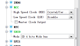

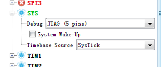

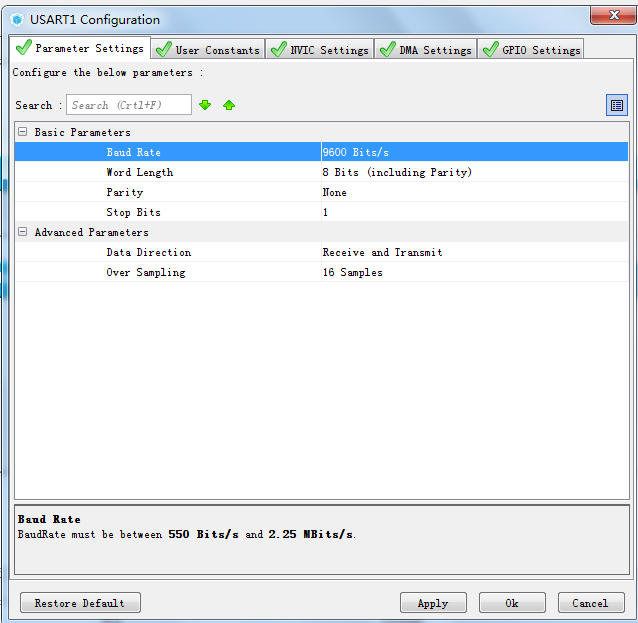

1.STM32CubeMX配置
STM32CubeMX生成SDIO驱动SD卡的代码

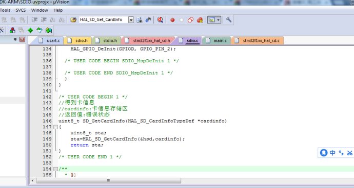

添加SDIO读写函数和获取容量的函数
获取容量的函数添加
在SDIO.c文件中添加如下函数:
uint8_t SD_GetCardInfo(HAL_SD_CardInfoTypeDef *cardinfo)
    uint8_t sta;
    sta=HAL_SD_GetCardInfo(&hsd,cardinfo);
    return sta;

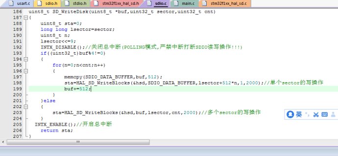

SDIO读写函数添加

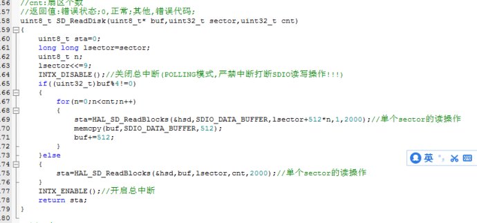

在sdio.c文件中添加如下函数:
//¶ÁSD¿¨
//buf:¶ÁÊý¾Ý»º´æÇø
//sector:ÉÈÇøµØÖ·
//cnt:ÉÈÇø¸öÊý
//·µ»ØÖµ:´íÎó״̬;0,Õý³£;ÆäËû,´íÎó´úÂë;
uint8_t SD_ReadDisk(uint8_t* buf,uint32_t sector,uint32_t cnt)
    uint8_t sta=0;
    long long lsector=sector;
    uint8_t n;
    lsector<<=9;
    INTX_DISABLE();//¹Ø±Õ×ÜÖжÏ(POLLINGģʽ,ÑϽûÖжϴò¶ÏSDIO¶Áд²Ù×÷!!!)
    if((uint32_t)buf%4!=0)
        for(n=0;n
            sta=HAL_SD_ReadBlocks(&hsd,SDIO_DATA_BUFFER,lsector+512*n,1,2000);//µ¥¸ösectorµÄ¶Á²Ù×÷
            memcpy(buf,SDIO_DATA_BUFFER,512);
            buf+=512;
    }else
        sta=HAL_SD_ReadBlocks(&hsd,buf,lsector,cnt,2000);//µ¥¸ösectorµÄ¶Á²Ù×÷
    INTX_ENABLE();//¿ªÆô×ÜÖжÏ
    return sta;
//дSD¿¨
//buf:дÊý¾Ý»º´æÇø
//sector:ÉÈÇøµØÖ·
//cnt:ÉÈÇø¸öÊý
uint8_t SD_WriteDisk(uint8_t *buf,uint32_t sector,uint32_t cnt)
    uint8_t sta=0;
    uint8_t n;
    lsector<<=9;
        for(n=0;n
            memcpy(SDIO_DATA_BUFFER,buf,512);
            sta=HAL_SD_WriteBlocks(&hsd,SDIO_DATA_BUFFER,lsector+512*n,1,2000);//µ¥¸ösectorµÄд²Ù×÷
            buf+=512;
    }else
        sta=HAL_SD_WriteBlocks(&hsd,buf,lsector,cnt,2000);//¶à¸ösectorµÄд²Ù×÷
    return sta;

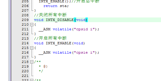

因为读写函数用到了SDIO_DATA_BUFFER数组和INTX_ENABLE();INTX_DISABLE();来开关总中断,所以接着再添加如下代码
//¹Ø±ÕËùÓÐÖжÏ
void INTX_DISABLE(void)
__ASM volatile("cpsid i");
//¿ªÆôËùÓÐÖжÏ
void INTX_ENABLE(void)
__ASM volatile("cpsie i");

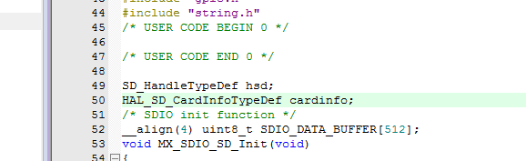

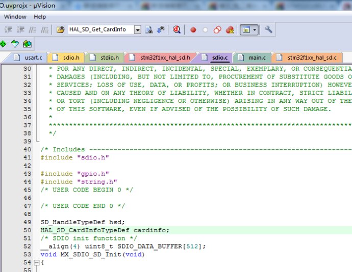

本实验通过SDIO读取SD卡的容量,所以接着定义一个句柄

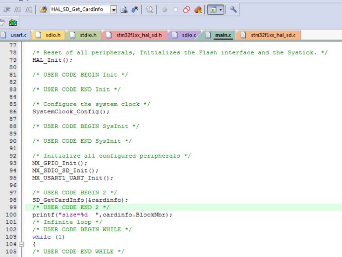

函数声明等就不说了,到这一步已经完成了对底层的配置,接下来直接在主函数里调用获取容量的函数就可以了

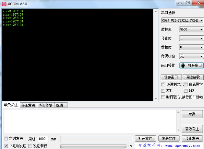

到这一步就完成了软件的编辑,就可以下载程序了,现象如下
没按一次复位按键,串口打印一行字符。
