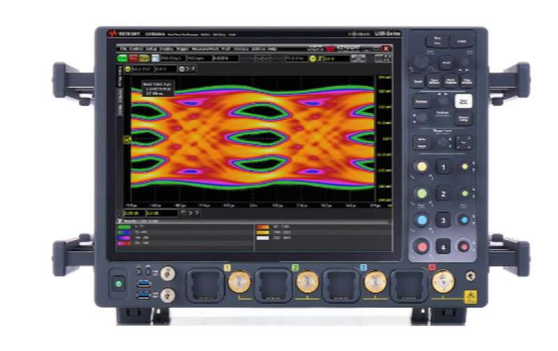

UXR产品的特点如下:
10 位垂直分辨率和出色的信号完整性,可提供优异的有效位数(ENOB),从而实现更高的裕量;
40 GHz - 110 GHz 带宽的型号提供每通道 256 GSa/s 的采样率,13 至 33 GHz 型号提供每通道 128 GSa/s 的采样率,每个采样点物理位数都是10-bit,时间和空间精度双重保障;
四个通道同时使用,保证每个通道都是满带宽;通道间固有抖动低于 35 fs(rms),提供精确的时序测量;
可选配全套原厂级自校准模块,确保长期测量的精度,同时避免了设备送校的需求;
基于是德科技专有磷化铟(InP)工艺制造的芯片可支持高带宽下的宽广量程。

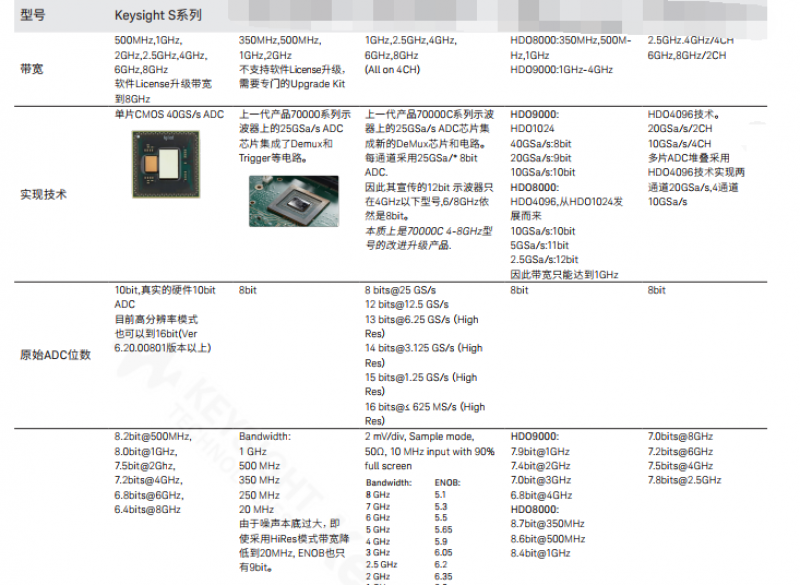

对于分辨率来说,Keysight同时实现了10-bit分辨率和水平256G Sa/s采样率,实现了绝对的信号精准度。对于部分用户来说,高带宽并不一定需要,但是会需要更高的分辨率。一般来说,分辨率和采样率呈反比,也正因此,部分示波器在标注性能指标时,都会特别注明该特定分辨率是在该特定采样率下实现的。“我们的产品性能定义都是以实际的ADC物理性能指标表示。”杜吉伟强调道。而为了让用户更好地分辨这几类ADC的区别以及其他公司的“文字游戏”,Keysight也撰写了一篇白皮书,让用户可以更清楚明白其中的奥秘。
所以,现在越来越多的示波器厂商喜欢采用ENOB(等效位数)概念,ENOB是衡量示波器调理电路、模数转换器(ADC)性能的综合指标,ENOB越大,示波器数据采样的精度就越高,示波器底噪、产生的各类误差越小。
图片.png?imageView2/2/w/550
Keysight官方提供的白皮书,对比了几家主流示波器厂商前端采集处理的实现方法

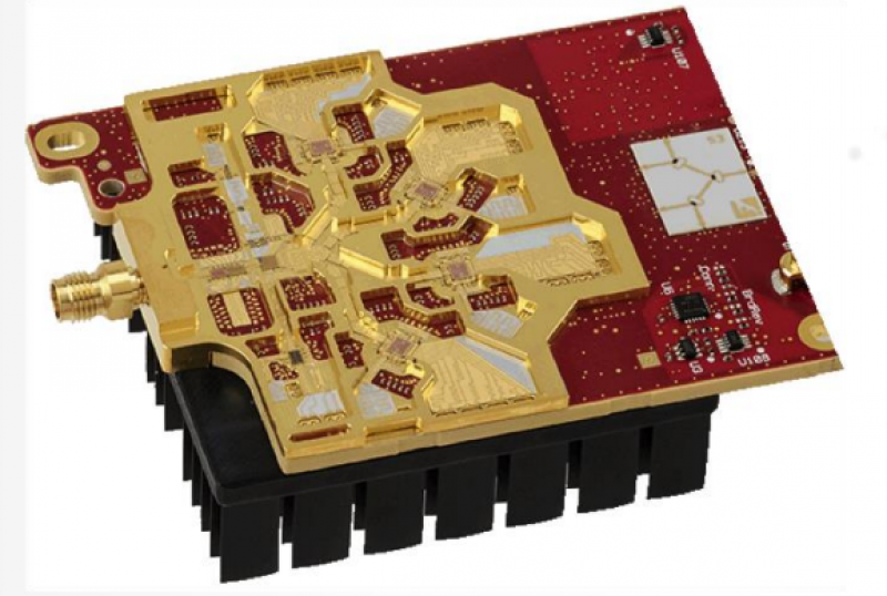

在前端电路采集板卡设计中,Keysight采用了法拉第屏蔽箱技术,通过在PCB上“长”出三维空间的铜从而实现对电磁的屏蔽,进一步降低示波器的本底噪声和固有抖动,让高频信号更加精确。“实际上想要设计一款绝对优秀的高频示波器,要注意很多设计细节,如果公司本身不具备射频微波的能力,很难有这种技术突破的。”杜吉伟说道。
40-110GHz模拟前端头,利用了法拉第屏蔽箱技术

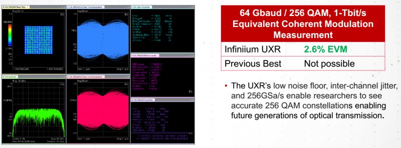

杜吉伟以256QAM相干调制测量为例,此前由于示波器带宽不够,ADC的性能不足,在测量四通道时,用户只能选择几台示波器同时测量,从而进一步影响测量误差,同时整体测试价格也会更高。而通过UXR的发布,无论是ADC位数、本底噪声、带宽、通道数等都可以满足用户需求,使得256QAM星座图更为准确。为此,Keysight还专门开发了一台N4391B光调制分析仪,可以直接与UXR示波器相连,同时内部集成了矢量信号分析(VSA)软件,满足用户对于Terabit级别的测试需求。
256QAM相干调制测量,此前该领域对于通用测试仪器来说是完全空白区域
