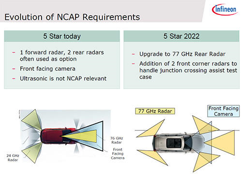

英飞凌(Infineon)汽车电子事业处大中华区汽车安全市场经理王龙飞(图4)表示,以新车评估计划(New Car Assessment Program, NCAP)评鉴为例,该计划以星等做为评鉴标准,分别从1星到5星,获得5颗星的车型便代表安全度最高。目前汽车若在车体后端搭载两颗24GHz的毫米波雷达,以及于车体前端搭载一个影像传感器与77GHz的毫米波雷达,一共3颗雷达和一个影像传感器,便可获得5颗星的评等。
image.png?imageView2/2/w/550
图4 英飞凌汽车电子事业处大中华区汽车安全市场经理王龙飞透露,汽车雷达的数量也是安全评鉴的主要基准之一。
不过,到了2022年之后,安全标准愈加严格,汽车必须在四个角落及车头加装77GHz毫米波雷达(共5个),同时也须搭配一个影像传感器,如此一来,才能达到NCAP的5星评等(图5)。由此可见,为了因应更加严格的安全标准,毫米波雷达的数目快速增加,基本数目已从3个增加至5个,若车厂想在汽车侧边的四个车门再加装毫米波雷达,其数目将会从9个起跳。因此,可以看到不管是车厂或是晶片厂商,都非常重视雷达技术发展,可想而知,雷达市场也跟着快速成长。
