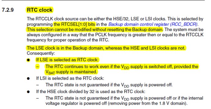

3.实时时钟RTC注解和说明
(1)RTC时钟源可以是以下三种之一:
——HSE时钟除以128
——LSE晶体振荡器时钟
——LSI晶体振荡器时钟
其中LSE为内部低频RC晶体振荡器,关于上述三个时钟特点详解下图。
[转载]stm32学习笔记(1):实时时钟RTC
(2)RTC完全独立于RTC APB1接口:
软件通过APB1接口访问RTC的分频值、计数器值和闹钟值等。但是,相关的可读寄存器只在与RTC APB1时钟进行重新同步的RTC时钟的上升沿被更新,RTC标志亦是如此。
因此,若发生以下三种情况:
——发生系统复位或电源复位;
——系统刚从Standby Mode唤醒;
——系统刚从Stop Mode唤醒;
若要读取RTC寄存器的值,则软件首先须使用库函数 RCC_APB1PeriphClockCmd()重新使能APB1时钟,并使用RTC_WaitForSynchro()等待时钟同步完成。
