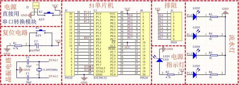

先上原理图和PCB,原理介绍在后面:
原理图:(如有错误欢迎留言,
51单片机最小系统原理图、PCB及组成

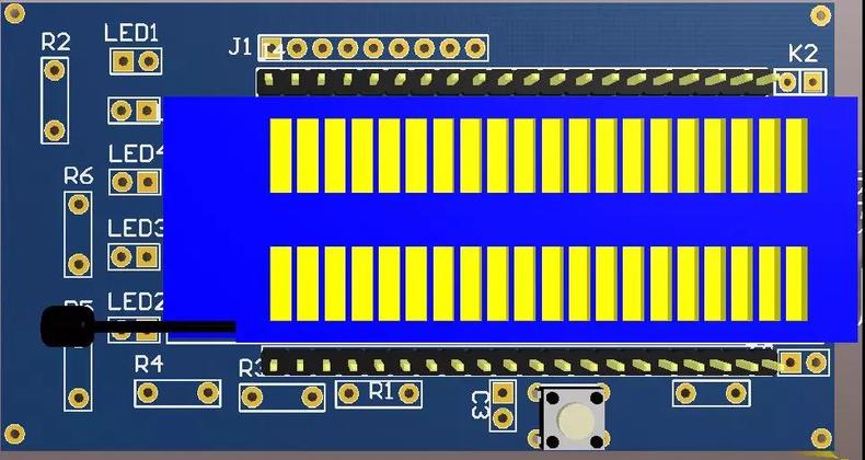

PCB:
51单片机最小系统原理图、PCB及组成
3D效果图:
51单片机最小系统原理图、PCB及组成
最小系统组成:
51单片机最小系统:单片机、复位电路、晶振(时钟)电路、电源
最小系统用到的引脚
1、主电源引脚(2根)VCC:电源输入,接+5V电源GND:接地线
2、外接晶振引脚(2根)XTAL1:片内振荡电路的输入端XTAL2:片内振荡电路的输出端
3、控制引脚(4根)RST/VPP:复位引脚,引脚上出现2个机器周期(如果用11.0592Mhz的晶振,一个机器周期为1us,一个机器周期等于12个时钟周期)的高电平将使单片机复位,
电源:
电脑端输出232电平,单片机是TTL电平,需要USB转换模块对其转换
复位电路:分为高电平和低电平复位。上电复位、按键复位、看门狗复位。
单片机的复位电路就好比电脑的重启部分,当电脑在使用过程中死机,按下重启按钮电脑内部的程序开始从头执行。单片机也一样,当单片机系统在运行中,受到环境干扰出现程序跑飞的时候,按下复位按钮,内部程序从头开始执行。
51单片机最小系统原理图、PCB及组成
(包括上电复位和按键复位)
当这个电路处于稳态时,电容起到隔离直流的作用,隔离了+5V,而左侧的复位按键是弹起状态,下边部分电路就没有电压差的产生,所以按键和电容C11 以下部分的电位都是和GND 相等的,也就是 0V。我们这个单片机是高电平复位,低电平正常工作,所以正常工作的电压是 0V,没有问题。我们再来分析从没有电到上电的瞬间,电容 C11 上方电压是 5V,下方是 0V,根据我们初中所学的知识,电容 C11 要进行充电,正离子从上往下充电,负电子从 GND 往上充电,这个时候电容对电路来说相当于一根导线,全部电压都加在了 R31 这个电阻上,那么 RST端口位置的电压就是 5V,随着电容充电越来越多,即将充满的时候,电流会越来越小,那RST 端口上的电压值等于电流乘以 R31 的阻值,也就会越来越小,一直到电容完全充满后,线路上不再有电流,这个时候RST 和 GND 的电位就相等了也就是 0V 了。
从这个过程上来看,我们加上这个电路,单片机系统上电后,RST 引脚会先保持一小段时间的高电平而后变成低电平,这个过程就是上电复位的过程。那这个“一小段时间”到底是多少才合适呢?每种单片机不完全一样,51 单片机手册里写的是持续时间不少于 2 个机器周期的时间。复位电压值,每种单片机不完全一样,我们按照通常值 0.7VCC 作为复位电压值,复位时间的计算过程比较复杂,我这里只给大家一个结论,时间t=1.2RC,我们用的 R是 4700 欧,C 是 0.0000001 法,那么计算出 t 就是 0.000564 秒,即564us,远远大于 2 个机器周期(2us),在电路设计的时候一般留够余量就行。
按键复位(即手动复位)有 2 个过程,按下按键之前,RST 的电压是 0V,当按下按键后电路导通,同时电容也会在瞬间进行放电,RST 电压值变化为 4700VCC/(4700+18),会处于高电平复位状态。当松开按键后就和上电复位类似了,先是电容充电,后电流逐渐减小直到 RST 电压变 0V 的过程。我们按下按键的时间通常都会有几百毫秒,这个时间足够复位了。
按下按键的瞬间,电容两端的 5V 电压(注意不是电源的 5V 和 GND 之间)会被直接接通,此刻会有一个瞬间的大电流冲击,会在局部范围内产生电磁干扰,为了抑制这个大电流所引起的干扰,我们这里在电容放电回路中串入一个 18 欧的电阻来限流。
晶振(时钟电路):
晶振通常分为无源晶振和有源晶振两种类型,无源晶振一般称之为 crystal(晶体),而有源晶振则叫做 oscillator(振荡器)。
有源晶振是一个完整的谐振振荡器,它是利用石英晶体的压电效应来起振,所以有源晶振需要供电,当我们把有源晶振电路做好后,不需要外接其它器件,只要给它供电,它就可以主动产生振荡频率,并且可以提供高精度的频率基准,信号质量也比无源信号要好。
无源晶振自身无法振荡起来,它需要芯片内部的振荡电路一起工作才能振荡,它允许不同的电压,但是信号质量和精度较有源晶振差一些。相对价格来说,无源晶振要比有源晶振价格便宜很多。无源晶振两侧通常都会有个电容,一般其容值都选在10pF~40pF 之间,我们用 20pF 就是比较好的选择,这是一个长久以来的经验值,具有极其普遍的适用性。
有源晶振通常有 4 个引脚,VCC,GND,晶振输出引脚和一个没有用到的悬空引脚(有些晶振也把该引脚作为使能引脚)。无源晶振有 2 个或 3 个引脚,如果是 3 个引脚的话,中间引脚接是晶振的外壳,使用时要接到 GND,两侧的引脚就是晶体的 2 个引出脚了,这两个引脚作用是等同的,就像是电阻的 2 个引脚一样,没有正负之分。对于无源晶振,用我们的单片机上的两个晶振引脚接上去即可,而有源晶振,只接到单片机的晶振的输入引脚上,输出引脚上不需要接,如图所示。
51单片机最小系统原理图、PCB及组成
51单片机最小系统原理图、PCB及组成
总结:
1.51单片机最小系统复位电路的极性电容C1的大小直接影响单片机的复位时间,一般采用10~30uF,51单片机最小系统容值越大需要的复位时间越短。
 2.51单片机最小系统晶振Y1也可以采用6MHz或者11.0592MHz典型的晶振取11.0592MHz(因为可以准确地得到9600波特率和19200波特率,用于有串口通讯的场合)在正常工作的情况下可以采用更高频率的晶振,51单片机最小系统晶振的振荡频率直接影响单片机的处理速度,频率越大处理速度越快。
 3.51单片机最小系统起振电容C2、C3一般采用10~40pF,并且电容离晶振越近越好,晶振离单片机越近越好
 4.P0口为开漏输出,作为输出口时需加上拉电阻,阻值一般为10k。
