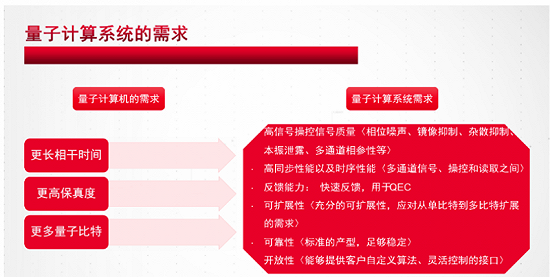

倪勇桥分析了量子计算具体要求,划分为五层,物理层,控制层,电路层,算法层和逻辑层。是德科技关心的其实是在控制层,控制层是为了实现量子芯片的最优化控制和读取,只有控制部分做好,才能够使得整个量子计算机整个性能有较大保证。在整个控制过程中灵活的控制才可以去实现量子计算机的各种各样的逻辑门。另外对于量子计算机的控制层的测试需求来说,目前整体需求会分为接收探测和控制需求。一般的研发的过程也都是从单个比特往多个比特走。同时测试需求需要由逻辑反馈能力,可以纠错,同时增加反馈能力。
倪勇桥介绍了迪文森佐判据,该判据是目前大家对于量子计算机能不能成为一个量子计算机或者潜在量子计算机的一个非常重要的判据。判据首先要求要有量子态,同时要能够制备出它的初态,一个相对稳定的初态,要有尽可能长的相干时间,要有控制能力,保护能力,高质量的读取能力,严格的时序等。
倪勇桥表示,对应到测试系统来说,首先要有更高的信号质量,同时也要保证各个通道的相干性,此外需要由有非常高的同步性能和时序性能,以及更好的可扩展性,使得对于多比特的测试更加顺利。同时量子测试系统需要更高可靠性,支持长时间运作以及提供校准功能。

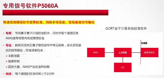

倪勇桥特别强调了专用信号软件P5060A,这是量子计算校准软件,可针对每个通道在其AWG信号带宽内完成带宽校准,支持包括本振泄露、镜像抑制以及各种杂散等。

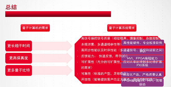

如图所示,为了满足量子计算机的需求,是德科技提供了各具优势的产品:
图片.png?imageView2/2/w/550
高性能硬件、专业校准软件
多通道信号、操控和读取
HVI、FPGA编程能力
可扩展PXI系统
标准化的产品等特性,满足量子计算机的种种需求。

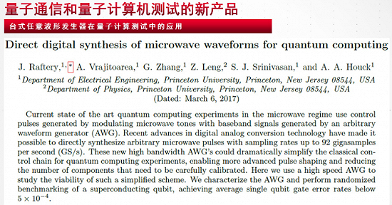

杜吉伟特别指出,普林斯顿大学曾经在Nature上发表过一篇《Direct digital synthesis of microwave waveforms for quantum computing》,这篇文章就是介绍了如何使用是德科技的任意波形发生器进行量子计算操控测试。

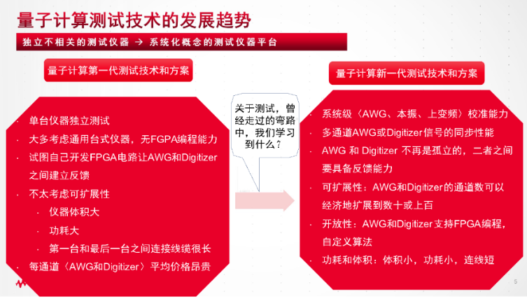

杜吉伟表示,过去的方案都是单台仪器独立测试,没有FPGA的编程能力很不灵活。是德科技通过增加FPGA功能,使得客户可以自行编程,从而更灵活支持Qbit操控测试测试。
同时,由于过去通道数量有限,只能堆叠更多仪器,但这样就会造成连线过长从而引起误差,所以通道数对于量子计算测试应用很有帮助。
杜吉伟强调,校准和反馈也是量子计算测量应用中最为需要的一块,AWG可以吧上变频镜像抑制等误差全部自动滤除,让测试更准确。同时AWG和分析仪独立搭建,两者是不具备反馈关系的,需要在分析仪根据分析结果做一些算法再回馈到AWG上,否则很多测试是无法进行的。
开放性也是很有必要的,因为不同用户算法不一样,所以要开放FPGA。同时,支持广泛的硬件可扩展性,以满足更多比特测试要求,所以PXI模块非常适合。
