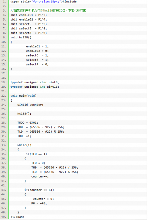

6.STC89C52RC单片机定时器示例代码:
51单片机定时器使用经验总结
