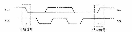

2.IIC协议时序图:
Tiny210裸机IIC之at24cxx操作
开始信号:
SCL为高电平时,SDA产生一个下降沿信号;
结束信号:
SCL为高电平时,SDA产生一个上升沿信号,停止信号产生在数据发送结束时;
应答信号:
在数据传送的过程当中,谁来接收数据,就由谁来的发出应答信号,即将SDA信号线拉低,应答信号产生在第9个时钟;
数据传输:
在进行数据传送的时候,数据必须是在SCL为低电平的时候,才能够发生变化,在SCL高电平的时候,数据必须保持稳定;
