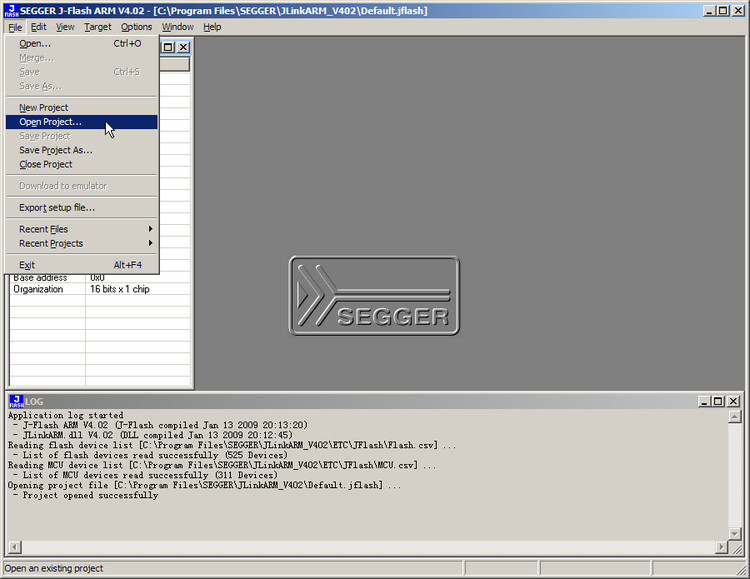

一、需要Jlink烧写Nor Flash。
 这只能在windows下操作。
a.开发板设置为Nor Flash启动,连接电脑,上电。
b.启动j-flash。J-flash操作如下:
在J-Flash里操作:
1.选择菜单“File -> Open -> Open Project…”,打开附件里的s3c2440.jflash。
Ubuntu下烧写JZ2440裸板程序 - 120 - lovefan0327的博客
图 打开S3C2440工程
2.选择菜单“Target -> Connect”
图 连接开发板
3. 选择菜单“File -> Open”,打开要烧写的二进制文件,比如u-boot.bin,并且在“Start address”里输入0。
图 打开bin文件
4. 选择菜单“Target -> Auto”即可自动烧写。

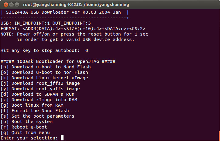

二、nor flash有uboot情况下,利用uboot烧写裸板程序
1.nor flash下,启动uboot
2.选择 n -Download u-boot to nand flash.

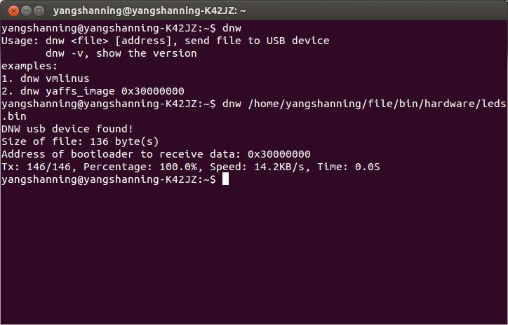

3.DNW 烧写
dnw file (地址好像默认是0x30000000)
4.重新上电,nand flash启动。
