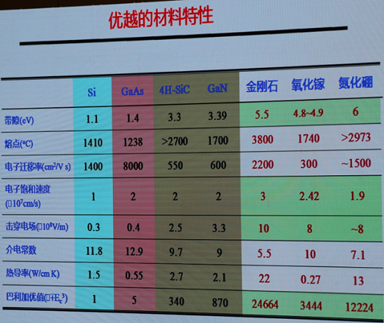

如果摩尔定律不再奏效,或者传统硅技术无法满足某些需求之时该怎么办?这时候就需要在材料上下功夫。实际上学术界和产业界也一直在找寻新的半导体材料。第一代硅锗工艺20世纪50年代就诞生了,之后磷化铟和砷化镓工艺在80年代诞生,如今第三代宽禁带与超宽禁带半导体越来越得到重视,其中宽禁带半导体商用化程度越来越高,包括氮化镓、碳化硅等,而超宽禁带半导体包括金刚石、氧化镓和氮化铝等研究也有了进展。
郝跃院士表示,对于器件来说,既希望有低导通电阻同时又希望有高击穿电压,但这永远是矛盾体,所以需要靠材料创新来解决导通电阻和击穿电压关系。

郝跃院士表示,宽禁带半导体具有高温、高压、高电流、低导通电阻以及高开关频率等特性,可广泛应用在高压、高频、高温以及高可靠性等领域。

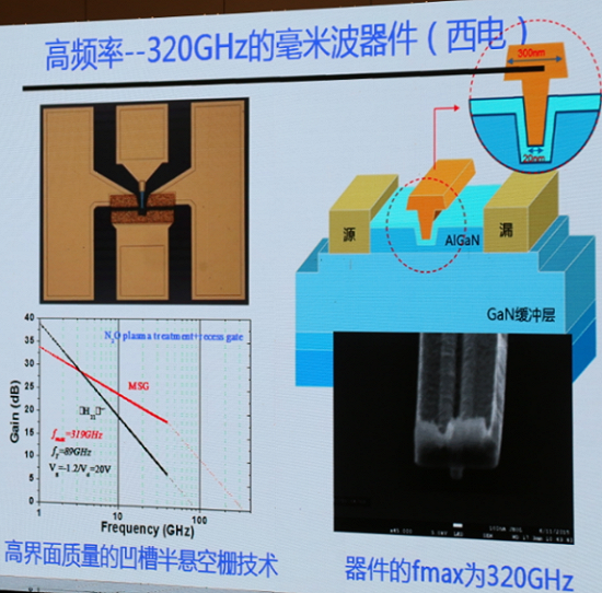

如图所示,AiN/GaN的源漏对称,频率均可到400GHz以上,因此非常适合THz研究。
郝跃院士介绍了西电320GHz毫米波器件,利用高界面质量的凹槽半悬空栅技术,器件的fmax达320GHz,在输出功率密度一定的情况下,功率附加效率在30GHz频率下为目前国际GaN基HEMT中最高值。

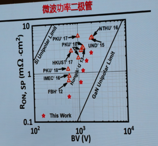

由于氮化物具有高耐压及低损耗等特点,已经被电力电子应用关注。郝跃院士等人发表在2018 IEEE EDL上的一个新结构GaN肖特基微波功率二极管,具有目前最好的BV Ron,sp,更靠近GaN Baliga理论曲线。

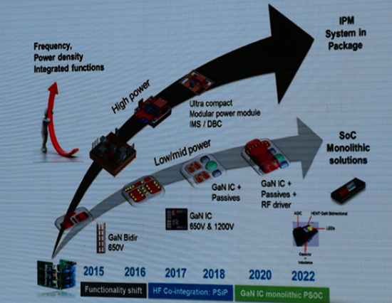

硅基氮化镓兼具硅的低成本效应以及氮化镓的高频高功率特性。

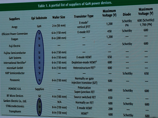

全球氮化镓相关公司情况一览
图片.png?imageView2/2/w/550
如图所示,硅基氮化镓的未来有两条路,一条是高功率的模块化产品,一条是SoC化,集成更多被动元件、射频驱动等。

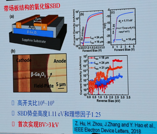

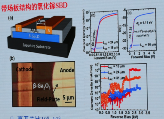

对于氧化镓来说,郝跃院士等人在IEEE Electron Device Letters,2018上发表的带场板结构的氧化镓SBD,首次实现BV>3kV,高开关比10e8-10e9,SBD势垒高度1.11eV和理想因子1.25。
