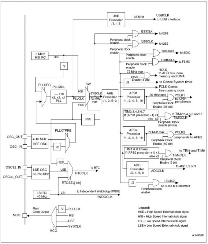

1、时钟源
在STM32中,一共有5个时钟源,分别是HSI、HSE、LSI、LSE、PLL 。
 ①HSI 是高速内部时钟, RC 振荡器,频率为8MHz ;
②HSE 是高速外部时钟,可接石英 / 陶瓷谐振器,或者接外部时钟源,频率范围是4MHz – 16MHz ;
 ③LSI 是低速内部时钟,RC振荡器,频率为40KHz;
 ④LSE 是低速外部时钟,接频率为32.768KHz的石英晶体;
 ⑤PLL 为锁相环倍频输出,严格的来说并不算一个独立的时钟源,PLL的输入可以接HSI/2、HSE或者HSE/2 。PLL倍频可选择为2 – 16倍,但是其输出频率最大不得超过72MHz。
其中,40kHz的LSI供独立看门狗IWDG使用,另外它还可以被选择为实时时钟RTC的时钟源。另外,实时时钟RTC的时钟源还可以选择LSE,或者是HSE的128分频。
STM32中有一个全速功能的USB模块,其串行接口引擎需要一个频率为48MHz的时钟源。该时钟源只能从PLL端获取,可以选择为1.5分频或者1分频,也就是,当需使用到USB模块时,PLL必须使能,并且时钟配置为48MHz或72MHz 。
另外STM32还可以选择一个时钟信号输出到MCO脚(PA.8)上,可以选择为PLL输出的2分频、HSI、HSE或者系统时钟。
系统时钟SYSCLK,它是提供STM32中绝大部分部件工作的时钟源。系统时钟可以选择为PLL输出、HSI、HSE 。系系统时钟最大频率为72MHz,它通过AHB分频器分频后送给各个模块使用,AHB分频器可以选择1、2、4、8、16、64、128、256、512分频,AHB分频器输出的时钟送给5大模块使用:
①送给AHB总线、内核、内存和DMA使用的HCLK时钟;
②通过8分频后送给Cortex的系统定时器时钟STCLK;
③直接送给Cortex的空闲运行时钟FCLK;
④送给APB1分频器。APB1分频器可以选择1、2、4、8、16分频,其输出一路供APB1外设使用(PCLK1 ,最大频率36MHz),另一路送给定时器 (Timer)2、3、4倍频器使用。该倍频器根据PCLK1的分频值自动选择1或者2倍频,时钟输出供定时器2、3、4使用。
⑤送给APB2分频器。APB2分频器可以选择1、2、4、8、16分频,其输出一路供APB2外设使用(PCLK2,最大频率72MHz),另外一路送给定时器 (Timer)1 倍频使用。该倍频器根据PCLK2的分频值自动选择1或2倍频,时钟输出供定时器1使用。另外APB2分频器还有一路输出供ADC分频器使用,分频后送给ADC模块使用。ADC分频器可选择为2、4、6、8分频。
需要注意的是定时器的倍频器,当APB的分频为1时,它的倍频值为1,否则它的倍频值就为2。

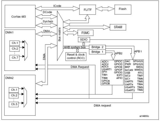

2、APB1和APB2连接的模块
①连接在APB1( 低速外设 )上的设备有:电源接口、备份接口、CAN、USB、I2C1、I2C2、UART2、UART3、SPI2、窗口看门狗、Timer2、Timer3、Timer4。
 注意USB模块虽然需要一个单独的48MHz的时钟信号,但是它应该不是供 USB 模块工作的时钟,而只是提供给串行接口引擎 (SIE) 使用的时钟。USB模块的工作时钟应该是由APB1提供的。
②连接在APB2(高速外设)上的设备有:UART1、SPI1、Timer1、ADC1、ADC2、GPIOx(PA~PE)、第二功能IO口。
