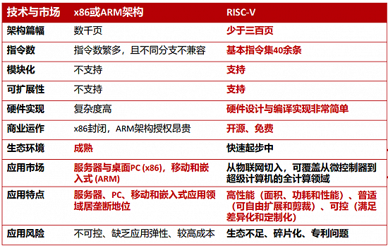

比较X86/Arm与RISC-V,由于RISC-V诞生比较晚,所以没有包袱,极为简洁,同时支持模块化和可扩展性。如果回顾Arm和X86的发展历史,平均每个月就要新推出两个指令集,面对现如今摩尔定律逐步失效的前提下,RISC的增长很快,实际上X86表面上是CISC而里面其实也是RISC架构。
image.png?imageView2/2/w/550

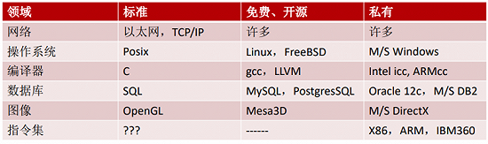

为什么有开源的编译器和操作系统却为什么没有开源的指令集呢?这是完全有意义的。因为实际上,无论是开源还是私有都是无所谓的,也都有成功先例,最重要的是要看市场需求。
发展RISC-V还有一个优势就是可避免专利问题,目前Arm和x86依然有很多专利,公司做很容易侵权,而RISC指令集专利1950年开始就有很多了,目前有100多项都已经过期。“实际上现在RISC-V推出也是符合这一要求,太早做出来会到处碰壁,而现在则可避免。”戴伟民说道。
戴伟民表示,中国发展RISC-V具有四大重要意义。首先,是安全可控,由于RISC-V并不是直接给CPU IP核,而是指令集,需要自己写RTL,所以拥有完整的源代码;其次,RISC-V的开源开放,非常适合中国市场;第三是RISC-V具有高品质,高性能特性;第四点是可以积累大量CPU人才,从过去我国多年的CPU发展来看,无论是产业界还是学术界,都培养了一大批CPU开发人才,也正因此,无论是君正、晶心还是中天微也都可以顺利转向RISC-V,同时RISC-V更能激发民间的创造力。
戴伟民强调,RISC-V一定要认清形势,要有所谓有所不为,一定要意识到市场长期将会有X86和Arm并存,并不会存在取代的问题。RISC-V所擅长的有两个方面,一个是碎片化、低成本、低功耗、差异化要求更高的物联网市场,一个是对异构计算高度需求的AI领域。

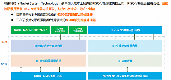

最后,胡振波介绍了一些芯来科技近况。芯来科技是国内唯一一家专业从事RISC-V内核研发的公司,RISC-V基金会银级会员。目前已成功研发针对物联网领域的N200系列超低功耗处理器并且量产,今年年底就可以看到芯片面世,另外也正在开发N500系列面向物联网边缘计算的智能处理器。

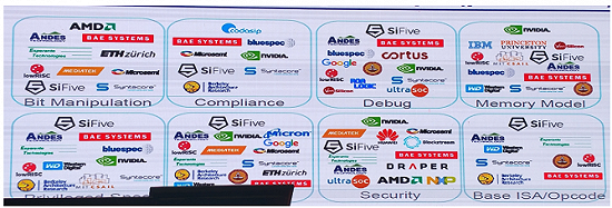

晶心科技在RISC-V基金会成立初期,就参与并成为银级会员,对RISC-V的贡献包括工具、软硬件等都有贡献,比如使用RISC-V Linux,使用Compilier、GCC、Debug工具等一定会用到晶心的贡献,除此之外,还在ISA,推广活动等方面积极参与。林志明表示:“在RISC-V方面,我们有取也有回馈。”
如图所示,在Bit Manipulation、Debug、Memory Model、Vector、Base ISA等几乎全部标准组,晶心都有参与。

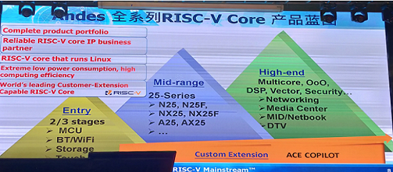

如图,在RISC-V领域,晶心科技推出了完整的处理器IP组合,横跨入门、中阶与高阶产品线,持续用低功耗高计算效率作为目标,尤其高端部分,把DSP、OoO、多核、安全、Vector等扩展组件都加入其中。
值得一提的是,晶心科技三季度全新的N25系列增加了FPU,已经可以跑Linux操作系统了。
为了降低RISC-V进入门槛,晶心科技特别将十几年的电源管理设计经验、DSP、SIMD、ACE以及开发环境等都提供给产业,让设计者可以更轻松进入。

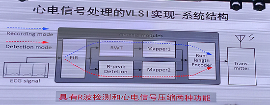

基于这两点要求,复旦大学开发了心电信号处理VLSI,采用双乒乓存储结构,分解系数截断同时资源复用,降低了信号采集和传输功耗。

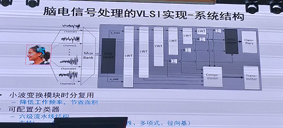

对于脑电信号处理来说,分类特征提取非常麻烦,脑电信号由于是多路探测,是复杂信号生理特征的表征过程,如何将复杂运算快速化,复旦大学开发了NoC架构平台,将顺序最小优化法并行化处理。
此外,通过两级分类器,第一级分类器采用贝叶斯分类器,保证正样本检测率为100%,训练速度快,结构简单,第二级分类器采用SVM分类器,提高检测准确度,但是结构复杂计算量大,存储空间需求也大。通过两步可以追求精细化处理,同时提高了计算效率,经过处理之后,仿真结果不超过3ms。
最终通过多级流水线的硬件架构,实现了超低功耗VLSI。
