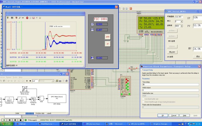

一种工程实用调节器算法如下:
Gc(s)=Kc*(1+1/(Ti*s)+Td*s/(Td*s/Kd+1))
这种算法见诸西门子智能调节器中,应该说也是一种常用的PID算法,算法是在微分环节上加了一个低通滤波作用,这种不完全微分作用的数值计算方法,可以用3.2.1节介绍的方法求取,这里不再重复,算法的控制效果如图1所示,从图中可以看出控制输出瞬间不动很小,在过程值混有白噪声的情况下,控制效果如图2所示,从图中可以看出,控制输出瞬间波动比pv值有滤波的情况下略大一点。
