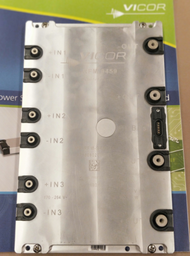

黑科技RFM的具体性能如何
RFM具体属性如下:
RFM支持3相200-480Vac L-L输入,采用△连接时,Vin=208Vac L-L,而采用Y字形连接Vin=380/400/415/480V等不同的灵活配置。
SELV输出与48V/54V配电系统兼容
10kW满负责下0.99PF和96%的效率
支持容错性、可并行使用
带有PMBus接口,用于遥感和控制
封装尺寸为24*15*1.5cm,采用平板封装,支持浸入式液冷或冷却板散热系统。

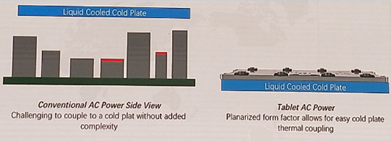

如图,RFM具有多种灵活的布局方式
image.png?imageView2/2/w/550
如图,相比传统分立式电源方案,高密度电源模块表面更平整,适合多种散热方式

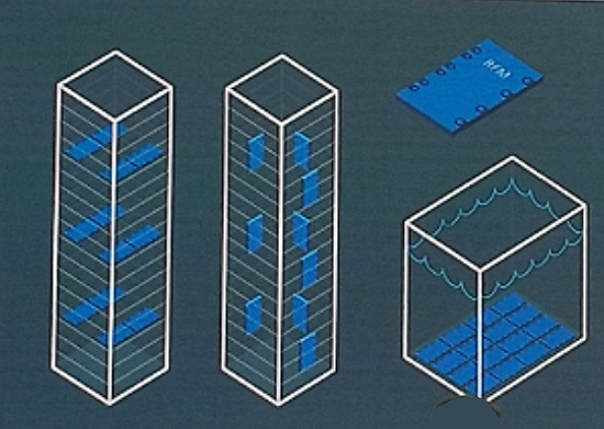

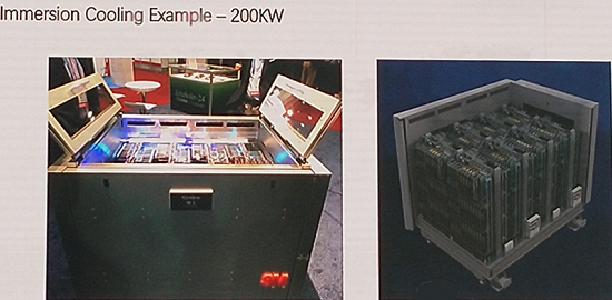

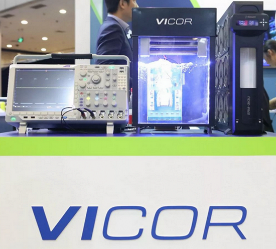

Vicor展示了200KW夜冷方案
Vicor还演示了可消除传统风冷系统散热限制的液浸式冷却系统。采用了Vicor合封电源解决方案的高性能 CPU/GPU浸泡在3M公司的全氟三丁胺中进行散热,功率容量可提高30%。 Vicor 的高密度平面封装特别适合这种高级散热方法。
全氟三丁胺液冷方案

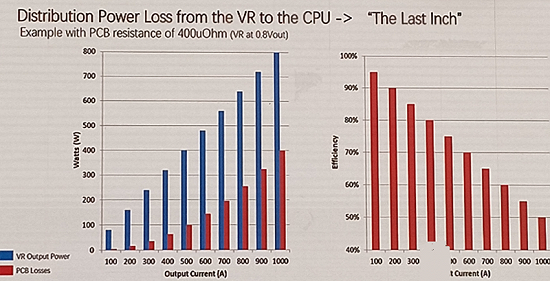

Robert表示,由于CPU所需功耗越来越大,系统电流越来越高,为了减少PCB传输损耗,系统电压已逐步演进到48V系统,目前包括谷歌、英伟达、英特尔等超算相关公司,都将48V作为标准电压轨,为了进一步减少功耗,微软甚至将系统电压直接定义到100V之上。
如图所示,随着电流越来越高,PCB上的损失甚至将超过了50%。

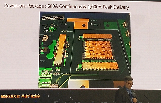

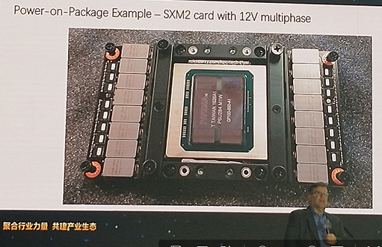

为了解决最后一英里的问题,Vicor推出了全面的48V解决方案。除了AC/DC 48V之外,展台上,Vicor为大家展示了高级CPU/GPU的合封电源、支持48V和12V双向转换器NBM,也包括了 48V 至 12V、5V、3.3V 稳压电源的高效 ZVS 降压产品等。
各种形态的PoP产品一览

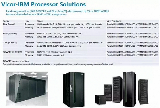

如果回顾历史,Vicor和超算结缘首先是从砖块电源开始。从90年代开始,其二代500W的砖块就开始为国内超算系统提供源源不断的动力。进入到新世纪,2005年Vicor推出了创新的FPA架构(分比式),这是完全不同于之前的CPA或者DPA的电源架构,将稳压和隔离变压分开,带来了非常好的灵活性,特别适合低压大电流的应用。从2006年开始,Vicor的方案开始在IBM的P6超级计算机中采用。直接从48V为CPU供电,这是一个电源架构应用的里程碑。现在我们看到一些数据中心开始转到48V供电,实际上应该溯源到这里。在后续的蓝色基因系列超算系统中,Vicor的方案也是澎湃性能背后的幕后英雄。下面的列表是Vicor在IBM超算系统中的应用。从blueGene P到Q,从P6到P9。不仅如此,IBM还很早就开始采用高压直流供电方案,现在高压直流也进入到了普通数据中心。我们不禁佩服IBM的技术前瞻性。在高压直流供电方式,Vicor的高压母线转换器将350V转到48V左右,然后再从48V直接转到CPU。这样的供电架构为其电源效率提升带来巨大帮助。

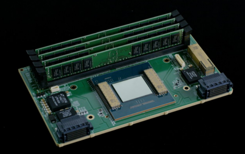

采用Vicor电源方案的IBM服务器产品线一览
美国另外一家著名超算公司Cray也采用Vicor的高压直流输入模块配合FPA架构为CPU供电,降低了整个系统损耗。其最新的4路主板上,采用了4套Vicor VR13的方案。与此同时,Pezy也是采用了该架构。其ZettaScaler-1.8系统,每路用6片高压BCM从380V转成48V,然后用FPA从48V直接为1V的具有1024个内核的CPU供电,而不是传统的12V母线。为了获得最高的电源效率,采用了由一颗PRM和两颗 VTM为CPU供电的方式。每路共有32个CPU,全系统共24路,整机为768个CPU。系统的整机功率约为70KW,完全浸泡于0.75立方米的冷却液箱体中。由于采用了Vicor的高功率高密度电源组件方案,该机器实现了惊人的1.5 千万亿次每立方米高密度浮点运算能力。如果按照运算速度和消耗的功率比,该系统的GFLOPs/W的数字约为16GFLOPs/W,效率超过了业界第一水平。
转自Pezy官网的CPU组件图,其中金黄色的产品均为Vicor产品,包括了PoP和POL
