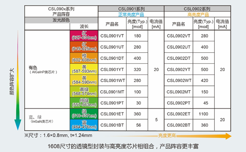

全球知名半导体制造商ROHM(总部位于日本京都)推出小型高输出的透镜型表面贴装LED“CSL0901/0902系列”。新系列产品阵容包括普通亮度的“CSL0901系列”和更高亮度的高端型“CSL0902系列”共18种机型。

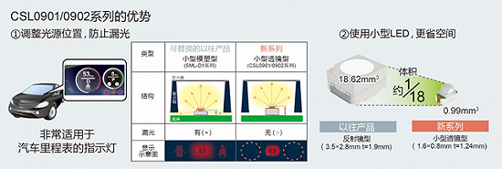

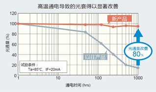

另外,本系列中还包括车载级产品,适用于汽车里程表的指示灯光源,具备可在恶劣环境下使用的稳定可靠性。在对汽车用里程表等的LED进行小型化时,通常会存在向相邻部位漏光的问题,该系列产品将光源的位置从普通产品的0.18mm调高到0.49mm,有效改善了漏光问题。与以往的反射式LED相比,尺寸(体积)缩小至仅1/18左右。另外,所有机型均采用在汽车内部等高温环境下也不会产生光衰的结构,蓝色等颜色的产品采用了新开发的模塑树脂。比如,在蓝色LED的高温通电试验中(85℃ 、IF=20mA、通电1000小时),与以往产品相比,光通量成功改善了约80%,这将非常有助于提高应用的可靠性。而且,不仅实现了1608小型尺寸(1.6×0.8mm),还通过提高晶圆键合精度和模塑精度等工序内的加工精度,使中心光强达到了以往产品的5~7倍。

1. 通过调整光源位置,更节省空间并防止漏光
传统的里程表光源使用反射式LED。但是,随着应用对节省空间的要求越来越高,已开始探讨使用更小型的LED。另一方面,普通的小型模塑LED的光源位置设计的很低,仅为0.18mm,这个高度可能会导致向相邻部位漏光。对此,ROHM将光源的位置提高到0.49mm,解决了漏光问题。这使得小型LED能够得以采用,与以往的反射式LED相比,体积仅为1/18,非常有助于节省应用的空间。

1) 采用新开发的模塑树脂,减缓经年老化
采用新开发的模塑树脂,使得即使蓝色等短波长产品,也能够大幅改善高温通电导致的光衰问题。比如在蓝色LED的高温通电试验的加速试验中(85℃、IF=20mA、通电1000小时),与以往产品相比,光通量改善了约80%。

<产品阵容>
image.png?imageView2/2/w/550
