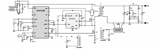

1、安森美半导体系统方案
安森美半导体提供关键的硅器件用于有源钳位反激(ACF)设计,其中包括NCP1568有源钳位反激脉宽调制(PWM)控制器;NCP51530高性能高低边MOSFET驱动器;NCP4306次级端同步整流驱动器及SUPERFET®MOSFET,桥式二极管、二极管等。
image.png?imageView2/2/w/550

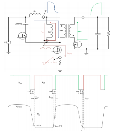

为何采用有源钳位反激拓扑?用于高频工作的传统的反激拓扑存在一些问题:变压器漏电;Mosfet 损耗;在EMI和缓冲器方案中,必须考虑在开关节点处的尖峰关断等。
有源钳位反激拓扑能够化解这些问题,因为其具备以下优点:
●FET零电压开关及固定的开关频率。导致高开关频率,提升效能和EMI性能。
●软增加次级端电流,有利于EMI性能。
●干净的漏极波形,无任何振铃。循环使用漏电能效更佳;EMI性能更好。
●单端拓扑。比LLC相对简单的磁设计;次级端单开关|二极管。
有源钳位反激拓扑
2、NCP1568关键特性要点
●控制模式
 自适应零电压开关(ZVS)频率调制支持可变的Vout
 集成的自适应死区时间
 峰值电流模式控制
●非连续导通模式(DCM)及轻载模式
 可选过渡至DMC模式
 频率反走,最小31 kHz的频率钳位
 静音跳跃消除可闻噪音
 待机功耗小于30mW
●高压(HV)启动
 700V HV 启动JFET
 集成高压开关节点检测以优化ZVS
 内置欠压和X2放电
