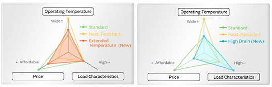

硬币型锂电池具有高能量、高可靠性等优点,被广泛应用于物联网、车载用设备、医疗和工厂自动化等领域。以往的硬币型锂电池主要用于备用电源,但近年来,作为主电源的硬币型锂电池的需求量正在不断增加。为了满足这样的需求,村田制作所(以下简称“村田”)凭借多年积累的耐热技术和利用率改进技术,在至今为止的“标准型”和“耐热型”产品之外,新开发了“大电流型”和“准耐热型”硬币型锂电池产品。
image.png?imageView2/2/w/550
村田新增“大电流型”和“准耐热型”硬币型锂电池
村田设想将“大电流型”硬币型锂电池用于采用“LoRa”、“SIGFOX”等LPWA(Low Power Wide Area)通信方式的物流和资产管理用跟踪设备和户外基础设施、工厂自动化控制设备、环境监测传感器等领域。此外,村田“准耐热型”硬币型锂电池除了设想用于车载设备和户外物联网设备(智能电表和工厂自动化控制设备)等主要用途以外,还可以用作传统圆柱形电池的替代品。

村田硬币型锂电池的类型列表
村田“大电流型”硬币型锂电池
村田“大电流型”硬币型锂电池产品最大脉冲放电电流*1约为以往的2倍(50mA),还能够在以往难以应用的峰值电流高的LoRa等LPWA通信设备中使用*2。其放电时间约为以往的3倍*3,可有效降低电池的更换频率。
LoRa Alliance成员、与村田共同设计LoRaWAN模块的Semtech Japan合同会社的Mr. Vivek Mohan曾表示:“Semtech的LoRa RFIC SX1261为了获得LPWA常规的高频输出20mW,在电源电压3V时,约25mA,1.8V时需要约42mA的电源电流。而且,在LoRaWAN标准下,最大发送时间为3秒或以下。由于村田新款“大电流型”硬币型锂电池现已可以使用最大50mA,最长3秒为止的电流,因此可以充分期待应用于兼容LoRaWAN的小型传感器节点。”
村田“准耐热型”硬币型锂电池
为了对应电子元件和IC的应用需求,村田“准耐热型”硬币型锂电池产品将工作温度范围扩大到−40℃至85℃*4。与“标准型”锂电池产品相比,该产品即使在85℃下存放100天以上也能保持高电压。与“耐热型”硬币型锂电池产品相比,该产品价格更低,实现了性价比优良的型号。以村田“准耐热型CR3677X”*5为例,该产品容量大,有助于实现电子设备的小型化和薄型化。
