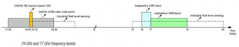

未来24GHz UWB频段的车载雷达在2021年之后将无法在欧洲和美国使用。只有窄带24GHz ISM频段才能长期使用。同时24GHz频段的带宽不足,再加上新兴雷达应用中对更高性能的需求,使其对于新的雷达技术没有吸引力。 (来源:德州仪器)
