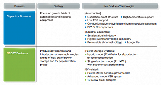

如图,尼吉康的两大产品线,电容器产品重点关注汽车及工业等产品,特点包括耐高温、更高压、低ESR、小尺寸等特性。而对于NECST,重点则包括了储能及其他电动车相关产品。

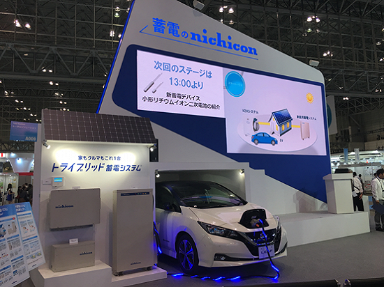

此次CEATEC上,尼吉康不单展示了全新的三合一混合蓄电系统,更是展示了一套结合智能家居、电动汽车在内的全新生活方式,其容量和效率同几年前相比进一步提升。作为全球首创的三合一混合蓄电系统,尼吉康一直以来都在加速该系统的商用普及化。
image.png?imageView2/2/w/550
尼吉康开发的“三合一混合蓄电系统”储能系统,去年荣获CEATEC 2017银奖 ,是一款连接了太阳能电池和蓄电池以及EV(电动汽车)的大容量电池的全新环保系统。利用太阳能电池发电的电力,不仅用于家庭或蓄电、而且还能驱动EV行驶。该系统还是对3种电池进行DC Link的高效设计。

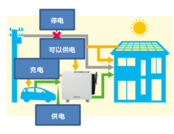

如图,在三种状态下“三合一混合蓄电系统”工作状态

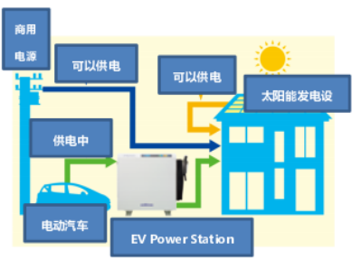

自2012年尼吉康发售V2H系统“EV Power Station”至今已有6年,这期间逐步制定了从EV/PHV供电的相关规定(CHAdeMO V2H指南DC2.1版),连接EV/PHV与家庭的系统互连规定也日臻完善(JET、JIS C 4412-1及“蓄电系统的一般及安全要求事项”10),如今V2H环境完全成熟。

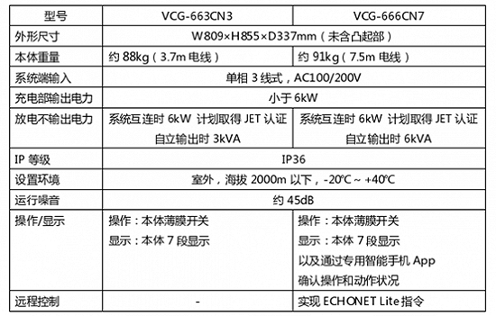

尼吉康两款产品具体型号
据介绍,尼吉康也在积极拓展该产品的海外销售渠道,开发V2G(Vihicle to Grid 车辆到电网)系统,据悉英国已经开始进行ElectricNation的验证试验,未来有望进军欧盟等市场。
尼吉康的产品具有更快充电时间、支持手机远程操作等多种优势。同时,太阳能电池+EV电池+蓄电池的3个电池之间做DC-LINK的高效连接,最大限度地减少转换损失,可实现2个蓄电池之间的电力转移(ELEMOVE)。此外,太阳能电池、蓄电池再加上V2H(Vehicle to Home)系统的3个电源调节器可以集约到一起,从而节省了安装空间。

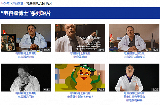

别看电容器原理很简单,但其中的门道很多,也正因此,尼吉康专门制作了一套「电容器博士」电容器介绍系列短片,让更多用户可以对电容器有着更深刻的了解。

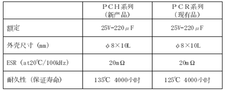

PCH系列芯片型高分子铝固体电解电容器,该系列产品最高支持135℃,为工业及汽车提供了更高可靠性的支持。
采用了导电性高分子电解质的铝固体电容器充分发挥了导电性高分子的高导电率和耐热性特长,因此具备了高频频域的卓越ESR特性、宽泛的温度范围及高可靠性,而且耐纹波电流性也出色。在车载频域,随着ECU的小型化和省空间化,需要支持高耐热,高容许纹波电流的产品,为了满足这些使用需求,尼吉康开发了支持高温的“PCH系列”芯片形导电性高分子铝固体电解电容器。
相比较现有的尼吉康PCR系列,本产品进一步强化了尼吉康专心致力的导电性高分子铝固体电解电容器的高耐热化技术,深度优化了导电性高分子形成方法、构件结构和材料业,因此更耐高温。

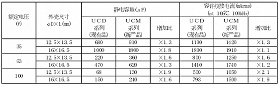

更大容量的“UCM系列”芯片型铝电解电容器,该产品适用于车载机通讯设备相关产品,具有小型化和高容量及高纹波等特性。该产品在此前 [φ4×5.8L~φ10×10L] 的基础上增加了[φ12.5×13.5L~φ18×21.5L]尺寸。
更大尺寸也就意味着实现更大的电容值,随着车载相关设备以及通讯设备中元器件的表面贴装化的推动,芯片形铝电解电容器的需求可谓水涨船高,对于电容器的小形化高容量和高纹波化有着更多需求。“UCM”系列通过采用高容量铝极箔及薄型电解纸、使用构件的最佳组合和结构优化等技术,实现了相比现有的105℃“UCD系列”芯片形产品,在同等尺寸下实现了最多约1.9倍的高容量化和约2.1倍的高纹波化。保证了105℃ 5000小时的耐久性。本产品投放市场后,可进一步为设备的省空间化和高性能化做出贡献。

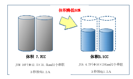

引线形电气双层电容器“JUA系列”具有低电阻化、长寿命化等特点。不仅可用于智能电表的电源备份和打印机、投影机及其他各类辅助电源,而且还被搭载于汽车门锁紧急开启备用电源等广泛用途。“JUA系列”引线形电气双层电容器,仅为现有产品1/4阻值,耐久性提高一倍达2000小时。“JUA系列”从结构层面上做了重新设计,追求了低电阻化,电解液采用了长期稳定的构件。此外,包括其他构件在内整体实现了优化设计,可以满足瞬间大输出特性。
