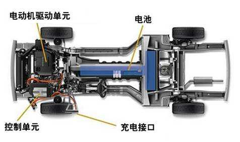

众所周知,电池、电机、电控是新能源汽车必备的三大核心部件。当前的新能源汽车,均采用电机驱动系统将电能转化为机械能为汽车提供动力,因此驱动电机也是新能源汽车的核心技术之一。
image.png?imageView2/2/w/550
图 1 新能源汽车主要系统架构

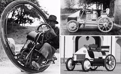

轮毂电机技术的起源可以追溯到20世纪元年,当时的费迪南德·保时捷在还没创立PORSCHE汽车公司时就研制出了前轮装备轮毂电机的电动汽车。上世纪70年代,轮毂电机技术运用在矿山运输车上取得不错的反响。另外,日本车企在关于乘用车轮毂电机技术方面的研究开展相对较早,基本占据领先地位。丰田和通用等国际汽车巨头也都对该技术有所涉足。与此同时,国内也逐渐诞生出研发轮毂电机技术的自主品牌厂商。
图 2 历史上的轮毂电机汽车

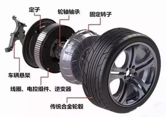

轮毂电机,通俗得讲就是将金属轮毂和驱动装置直接合并为整体的驱动电机,换句话说也就是将驱动电机与传动制动装置都合并到轮毂中,俗称“电动轮”,也叫作轮式电机(wheel motor)。其内部包含了轴承、定子和转子、小型逆变器等。
图 3  轮毂电机内部结构(Protean Drive TM)

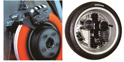

(2)法国米其林
Michelin公司开发了动态减震轮毂电机系统。该系统在电动机和车轮之间增加了一套减震装置,从而提高了车辆的行驶平顺性和主动安全性。该公司最新公布的新一代轮毂电机系统的特点如下:轻量化和结构紧凑化,而且减少了系统质量; 独特构造的悬挂装置,电机的悬挂装置是由直线状导块、螺旋弹簧、减震器、缓冲挡块构成,并位于车轴与电机之间,由直线导块控制电机的上下运动,螺旋弹簧则支承电机的重量,减震器用于减震;电机可靠性的提高,电机应用的密封技术以及部件耦合技术,使得轮毂电机在灰尘与雨水的特殊环境下具有更高的可靠性。
图 5 轮毂电机驱动系统(Siemens / Michelin)

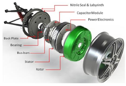

(3) Protean-E
   Protean-E 轮毂电机采用分布式电机方案,即一体化的电机中包括8个共用母线小型永磁电机,环形电容旋转在电机内部,逆变器也同样分为8 组模块固定在轮毂上,Protean-E的电机系统散热采用自然冷却。
图 6  Protean-E电机装配图

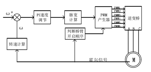

    直流无刷控制的原理,控制器读取霍尔信号判断电机转子所在扇区,决定逆变桥桥臂的开关逻辑。方波控制实质上是比较简单的六步换向操作,任意时刻都存在一相定子绕组处于正向导通,即相电流正向流出;第二相定子绕组内反相导通,即相电流反向流入;第三组不通电。电磁力矩来源于定子绕组产生磁场吸引着转子磁场不断转动,若忽略磁阻转矩(表贴式永磁同步电机),定子绕组产生的交轴磁场产生了全部的电磁力矩;相反,当这定转子磁场重合时,即定子的直轴磁场对转子磁钢的相互作用,产生的电磁转矩为零。所以,需要不停的改变定子磁场的位置,来驱动转子磁钢的不断转动,控制定子磁场总是领先于转子磁
场一定角度,从而形成了永磁体的磁场总是在追赶绕组合成磁场。控制器检测转子磁场所在的扇区,然后控制绕组产生指向下一个扇区的磁场,控制转子转动一周只需改变定子绕组六次即可。但是,由于轮毂电机的极对数通常不为,所以每完成一个通电周期意味着转子仅仅是转动了电角度一圈,并未实现转子机械角度一周,所以转子转动机械角度一周需要的换向周期数和极对数相同。
这种控制主要实现电机的转速控制。通过读取霍尔传感器的位置信号,判断转子位置,同时电机转速控制器对电机的转速做闭环控制,由于电压与转速成正比,控制输出的相电压即可实现转速控制。这种控制方法通过简单的六步换向改变电枢磁场,引领转子转动,在任意时刻仅有两相绕组导通。具体控制流程如图:
图 7 方波控制逻辑框图

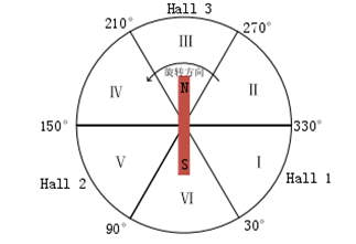

方波控制采用霍尔元件作为位置传感器。3个霍尔分别安置在电角度为0°,120°和240°的位置,如图8所示,将360°电角度分割成6个扇区。控制器检测转子所在扇区,控制电枢磁场指引转子转向下一个扇区。
图 8 扇区示意图

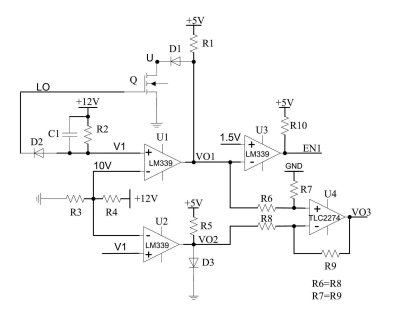

目前来说,运用霍尔传感器(Hall Current Sensor)或电流互感器(Current transformer)对功率变换器上直流母线电流进行反馈检测的方式具备多方面的局限性。因为通过主开关器件的电流普遍相对较大 ,所采用的霍尔器件或电流互感器的额定参数也必须较大,此时方案体积大、成本高。 另外,其不便于实现功率变换器的高功率密度 。
本文介绍一种新颖的方案——基于半导体器件构成的电流检测电路 ,其可以直接在功率变换器的控制PCB板上布置电路, 不仅成本低廉 ,体积小,安装方便 ,而且性能良好, 还可以同功率变换器固化在一起形成专用集成电路(ASIC)。
 图 10 基于MOSFET的电流检测电路
电路工作原理 (如图10所示):
(1)当驱动信号 L0为0V时, 下桥 MOSFET管的Q为关闭状态 ,D2右端V1信号点为二极管的管压降0.5V, 此时 ,U1的正向输入端为0.5V, 负向输入端电压为10V,此时U1输出为低电平 ,U2输出也为低电平 。
LM339是集电极开路输出方式, 同样具有导通压降V2的问题 , 故将信号VO1减去VO2, 从而消除检测误差。
(2)当L0为12V时, 下桥 MOSFET管Q为导通状态 , D2右端V1点信号为 12V, 此时,U1的正向输入端为12V, 负向输入端电压为10V。
 U1输出为高阻态 ,VO1的电压为 Q内阻上的压降加上快恢复二极管D1的压降 , 同时,U2输出也同样为高阻态 ,VO2的电压为二极管D3的压降。通过运放得到信号VO1与VO2之差, 可得到Q内阻上的压降。
