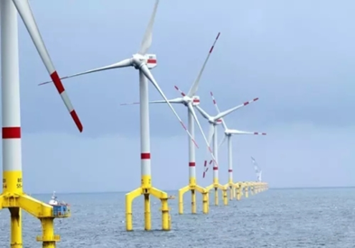

相较陆地风力发电,海上风力发电由于海面比较平整,风阻小,平均风速高的优势,成为近几年很多国家看好的新兴产业。

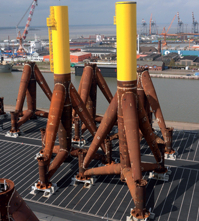

较深水域的大型风力发电机需要构建在诸如三角架结构的多个基点上,三角架由大型钢管构成三个稳定的支撑基础。用在海上风力发电机上的三角架有的高达60米,重达960 吨,其结构质量和尺寸精度是制造海上风力发电机最重要的环节,也是难点环节。
image.png?imageView2/2/w/550

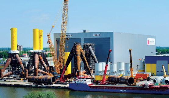

位于德国不莱梅港的WeserWind GmbH公司经营着一家风力发电机量产三角架制造厂,在海克斯康AICON 坐标测量设备 DPA 的帮助下,WeserWind GmbH公司能够确保大型三角架的尺寸精度,完成高空中、高难度的精确尺寸测量。

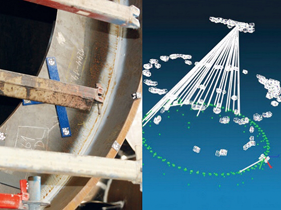

DPA 测量系统测量任务包括法兰盘的倾斜度、法兰孔的位置、圆度以及头部和底部支撑的角度。这样,WeserWind可以在制造完成之前提早检查出误差并实施调整,以保证后续海上装配过程的可靠性。

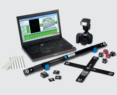

运用可移动的 3D 测量系统 DPA,首先需要用标记点或测量适配器对测量对象的相关几何点进行标记。利用数字照相机从不同方向给测量对象拍照,以覆盖所有重要区域。
图|使用法兰适配器进行过渡连接件测量
然后系统会在计算机中处理数字图像,并自动计算标记点的3D坐标。从标记、图像采集到自动报告生成,不到1小时就可以完成法兰测量。DPA 测量系统极为灵活,也可用于其他测量任务,例如圆度测量、CAD 对比、形变分析和焊接变形等方面。
