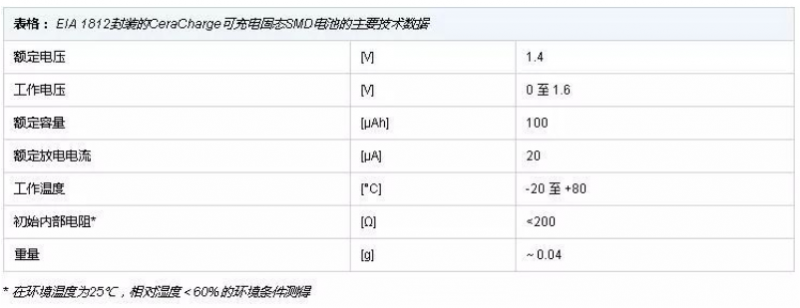

CeraCharge是全球首个SMT兼容的可充电电池元件,具有易于布置元件和支持传统回流焊工艺等优势,从而降低了使用CeraCharge电池的设备的生产成本。在初始阶段,CeraCharge可提供EIA 1812封装规格 (4.5 mm x 3.2 mm x 1.1 mm)。在1.4 V额定电压下,可提供100 µAh的容量,初始内部电阻小于200Ω。CeraCharge的主要技术数据如表1所示。

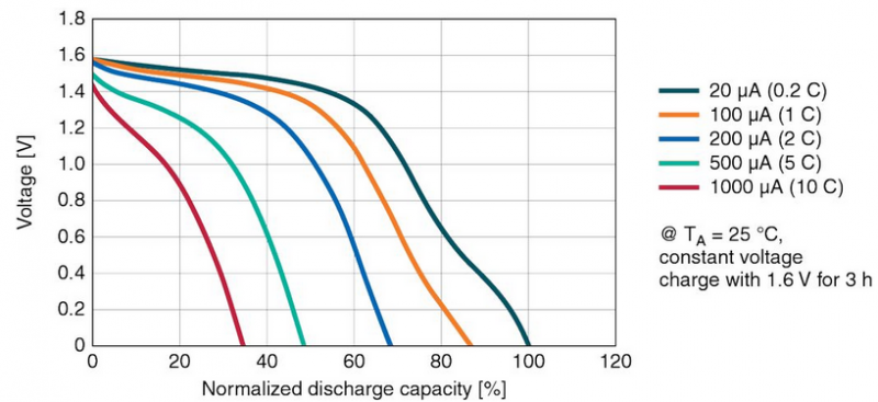

CeraCharge的典型放电特性如图2所示,其额定放电电流为20μA,但能支持1 mA (10 C) 的持续放电。

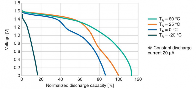

相比于传统可充电或其他类型电池,CeraCharge的工作温度范围更宽,达-20°至+80°C,因此非常适合气象站等户外应用。以20μA恒定电流放电的典型温度特性如图3所示。
图片.png?imageView2/2/w/550
图 2: CeraCharge的典型放电特性
图 3:CeraCharge的典型温度特性

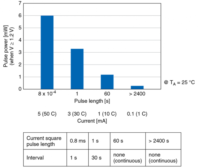

对于短时或脉冲工作,如在蓝牙信号模块传输数据时为其供电,一个CeraCharge电池可提供幅值约3 mA/s的电流(图5)。
图 5:CeraCharge的典型脉冲功率

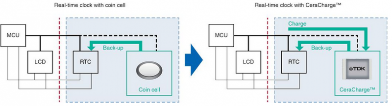

在大部分情况下,实时时钟 (RTC) 一般采用原生电池(纽扣电池)供电。这种传统解决方案的主要缺点是用户必须定期更换电池。由于RTC中存在VSB(向电池供电)功能,所以用CeraCharge之类的可充电电池替换RTC模块的原生电池可解决这个问题(图6)。RTC每次需要备用电池供电的时间一般小于1小时,而一个CeraCharge无需充电就能为RTC提供1至2周的备用电源。
图 6:CeraCharge可替代常用作实时时钟 (RTC) 备用电池的原生纽扣电池

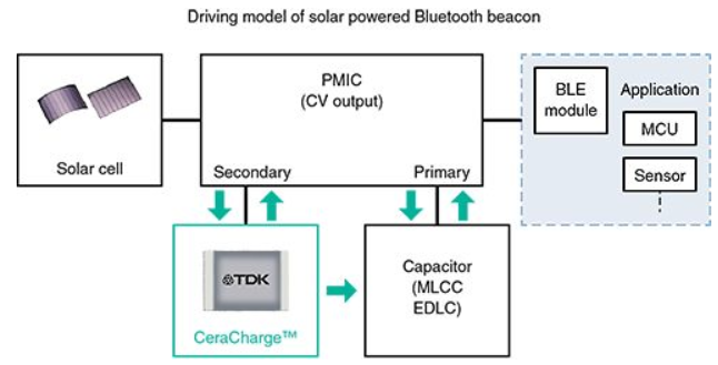

物联网 (IoT) 的前提是能将各种装置和设备与互联网连接。太阳能供电的蓝牙低功耗(BLE) 信号传输技术因超小空间要求和低功耗而逐渐为诸多用户接受,成为一种广受欢迎的连接解决方案。图7显示了太阳能供电的BLE信号传输技术的驱动模型。在此电路中,太阳能电池首先为电容器(MLCC或EDLC)充电,为BLE模块提供主电源。CeraCharge用于存储能量,当太阳能电池无法供电时,CeraCharge可对电容器充电。在电容器充满电后,利用剩余能量对CeraCharge充电,并在电容器没电时向电容器放电。这能保证太阳能供电的信号传输装置连续不断地工作。电路中所需的CeraCharge并联数量取决于在无太阳能电池供电时BLE模块所需的最大供电要求。
图 7:CeraCharge可用作次级电源,存储的能量可以为作为BLE模块主电源的电容器充电
