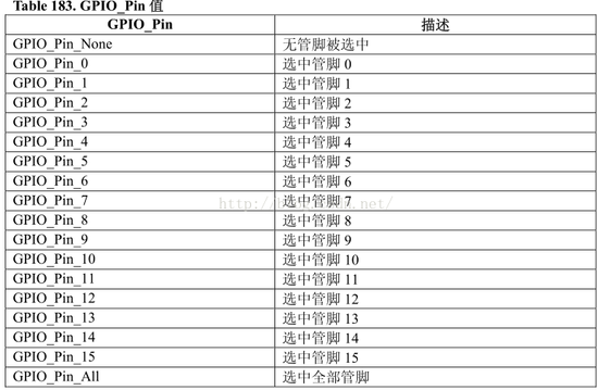

//GPIO管脚
2.png?imageView2/2/w/550
u16 GPIO_Pin;

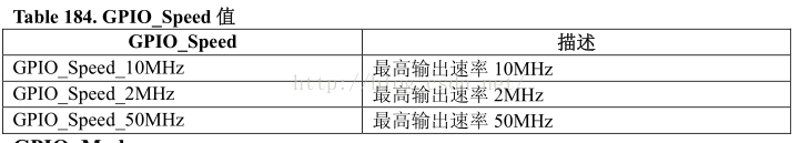

//GPIO口的速率
GPIOSpeed_TypeDef GPIO_Speed;
3.png?imageView2/2/w/550

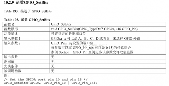

5、
GPIO_SetBits 设置指定的数据端口位
7.png?imageView2/2/w/550

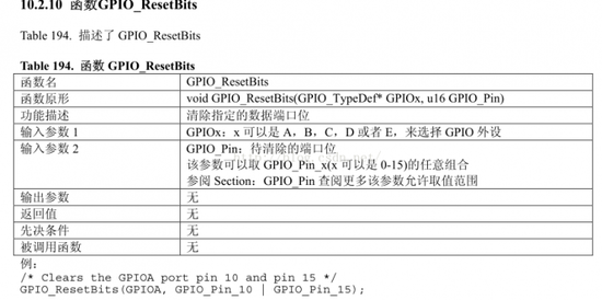

GPIO_ResetBits 清除指定的数据端口位
8.png?imageView2/2/w/550
