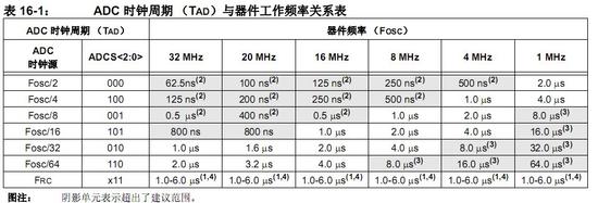

选择ADC的转换时钟。
如何选择转换时钟呢 要根据现在的时钟频率进行选择。可以根据数据手册中的表格进行选择 。
我们设置单片机的时钟频率为32MHZ ,选择ADC周期关键不要选择阴影部分,在32MHz 这一列 我们随意选择了ADC时钟周期1us,对应的时钟源为Fosc/32.,AD控制寄存器1 ADCON1的ADCS

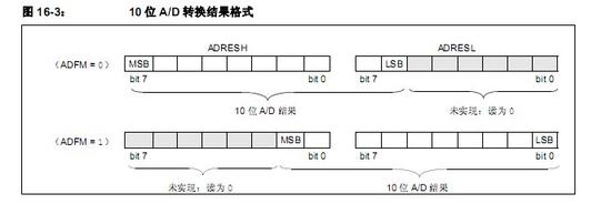

配置左/右对齐
AD转换后数值是十位的二进制,我们用单片机却只是八位的,所以PIC单片机,用两个八位的寄存器来存放AD值,ADRESH用来存放高位结果,ADRESL用来存放低位结果。可是ADRESH和ADRESL加起来是十六啊。那这十位的数值是怎么放在里面的。这就靠左右对齐来设置,
如果是右对齐 低8八位放在ADRESL,剩下的2位放在ADRESH中。
如果是左对齐 高8八位放在ADRESH,剩下的2位放在ADRESL中。见下图
我们这里选择右对齐,所以AD控制寄存器1 ADCON1的 ADFM=1
