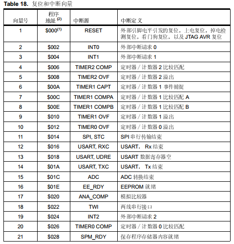

中断优先级
1.png?imageView2/2/w/550
1) AVR单片机在同一个优先级中,中断向量入口地址越低,其优先级越高。AVR单片机在响应中断以后,会禁止系统响应其余中断。如果程序需要在某个中断服务程序中响应其它中断事件,可以在该中断服务程序中用重新使能全局中断即可。否则,AVR单片机只有在退出中断进程时,才重新使能全局中断。
2) AVR(至少是ATmega16)单片机采用固定的硬件优先级方式,不支持通过软件对中断优先级重新设定。
AVR有不同的中断源。每个中断和复位在程序空间都有独立的中断向量。所有的中断事件都有自己的使能位。当使能位置位,且状态寄存器的全局中断使能位I 也置位时,中断可以发生。
3) AVR单片机的中断优先级只在同时触发中断时 优先级高的中断先进行处理,而对于51单片机中低级别的中断不能打断高级别的中断,在AVR单片机中低级别的中断却可以

二、中断向量
中断请求被cpu检测到之后,如果中断控制系统允许,cpu会自动转移,执行一个固定的程序空间地址的指令。
这个固定地址叫做中断入口地址,也叫中断向量。而这个地址是有单片机的硬件来决定的。
一般这个地址不放置具体的程序,只放置一条跳转指令,转向真正的中断服务程序。
三、AVR不支持软件改变中断优先级,即其优先级是固定的。
