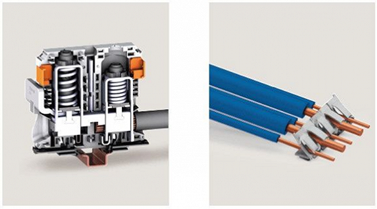

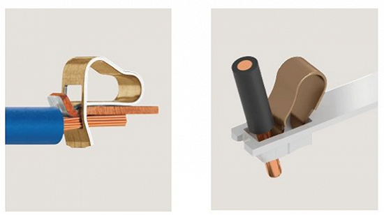

WAGO具有革命性意义的产品包括笼式弹簧连接技术(CAGE CLAMP),2 – 8线制接线盒用导线连接器以及世界上首个独立于现场总线类型的模块化I/O 系统。1974年,WAGO开发了接线盒用导线连接器的插线式连接技术,现已经成为了楼宇安装方式的代名词。1977 年,WAGO开发了弹簧连接技术,是当前全球通用的连接系统的原型。2003年,WAGO开发的S型笼式弹簧连接技术(CAGE CLAMP S)简化了熟悉的笼式弹簧技术的操作过程:单股导线和加有冷压接头的细多股导线可以无需工具直接插入。

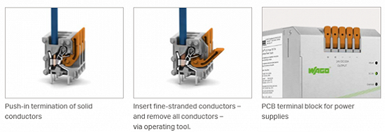

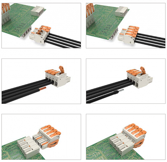

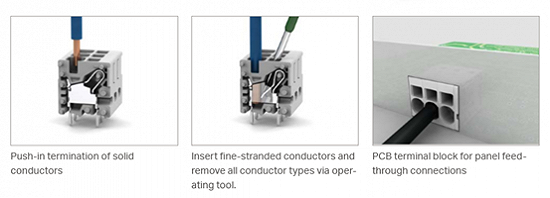

WAGO的PCB端子支持4mm、6mm、16mm,可以使用或不使用工具操作。
WAGO MCS-MAXI 6/16是公母头产品,同样安装简单。
https://8.eewimg.cn/news/uploadfile/2018/1122/1542873912568102.png?imageView2/2/w/550
MAXI 6/16安装示例
WAGO的产品最大支持101A(IEC)或者85A(UL)标准,最大电压则支持1000V(IEC)或者600V(UL)标准。
WAGO产品具有独特的空间节省特性,PCB端子块和可插接连接器可连接大多数线缆。同时,独特的Push-in CAGE CLAMP技术,更方便安装的同时,确保了连接的稳定性和安全性,同时免于维护。
电力电子PCB接线端子
WAGO电力电子线路板接线端子产品有两种,分别为有杠杆和无杠杆产品,有杠杆产品的拆装则更为方便。额定横截面为4mm2,6mm2和16mm2,额定电流可达76 A。这些紧凑和高性能的PCB端子块使用方便,为客户提供最大的布线灵活性。
