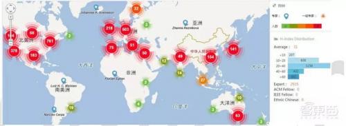

基于来自清华大学AMiner人才库数据,全球人工智能芯片领域学者分布如图所示,从图中可以看到, 人工智能芯片领域的学者主要分布在北美洲,其次是欧洲。 中国对人工智能芯片的研究紧跟其后,南美洲、非洲和大洋洲人才相对比较匮乏。
▲ 人工智能芯片领域研究学者全球分布

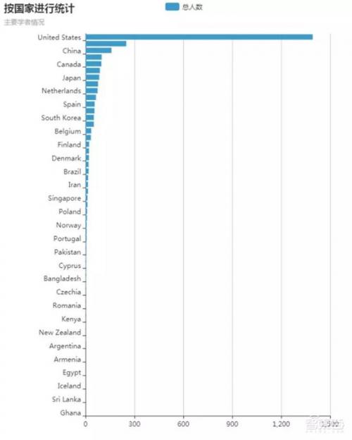

按国家进行统计来看美国是人工智能芯片领域科技发展的核心。 英国的人数紧排在美国之后。其他的专家主要分布在中国、 德国、 加拿大、意大利和日本。
▲人工智能芯片领域研究学者全球分布

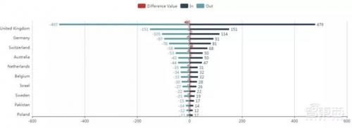

对全球人工智能芯片领域最具影响力的 1000 人的迁徙路径进行了统计分析,得出下图所示的各国人才逆顺差对比。
▲各国人才逆顺差
可以看出,各国人才的流失和引进是相对比较均衡的,其中美国为人才流动大国,人才输入和输出幅度都大幅度领先。英国、 中国、 德国和瑞士等国次于美国,但各国之间人才流动相差并不明显。

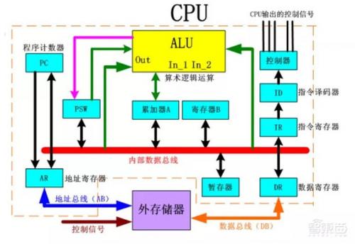

计算机工业从 1960 年代早期开始使用 CPU 这个术语。迄今为止, CPU 从形态、设计到实现都已发生了巨大的变化,但是其基本工作原理却一直没有大的改变。 通常 CPU 由控制器和运算器这两个主要部件组成。 传统的 CPU 内部结构图如图 3 所示, 从图中我们可以看到:实质上仅单独的 ALU 模块(逻辑运算单元)是用来完成数据计算的,其他各个模块的存在都是为了保证指令能够一条接一条的有序执行。这种通用性结构对于传统的编程计算模式非常适合,同时可以通过提升 CPU 主频(提升单位时间内执行指令的条数)来提升计算速度。 但对于深度学习中的并不需要太多的程序指令、 却需要海量数据运算的计算需求, 这种结构就显得有些力不从心。尤其是在功耗限制下, 无法通过无限制的提升 CPU 和内存的工作频率来加快指令执行速度, 这种情况导致 CPU 系统的发展遇到不可逾越的瓶颈。
▲传统 CPU 内部结构图(仅 ALU 为主要计算模块)

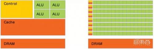

传统的 CPU 之所以不适合人工智能算法的执行,主要原因在于其计算指令遵循串行执行的方式,没能发挥出芯片的全部潜力。与之不同的是, GPU 具有高并行结构,在处理图形数据和复杂算法方面拥有比 CPU 更高的效率。对比 GPU 和 CPU 在结构上的差异, CPU大部分面积为控制器和寄存器,而 GPU 拥有更ALU(ARITHMETIC LOGIC UNIT,逻辑运算单元)用于数据处理,这样的结构适合对密集型数据进行并行处理, CPU 与 GPU 的结构对比如图 所示。程序在 GPU系统上的运行速度相较于单核 CPU往往提升几十倍乃至上千倍。随着英伟达、 AMD 等公司不断推进其对 GPU 大规模并行架构的支持,面向通用计算的 GPU(即GPGPU, GENERAL PURPOSE GPU,通用计算图形处理器)已成为加速可并行应用程序的重要手段。
▲CPU 及 GPU 结构对比图(引用自 NVIDIA CUDA 文档)

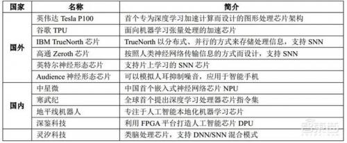

因此,随着人工智能算法和应用技术的日益发展,以及人工智能专用芯片 ASIC产业环境的逐渐成熟, 全定制化人工智能 ASIC也逐步体现出自身的优势,从事此类芯片研发与应用的国内外比较有代表性的公司如图所示。
▲人工智能专用芯片(包括类脑芯片) 研发情况一览

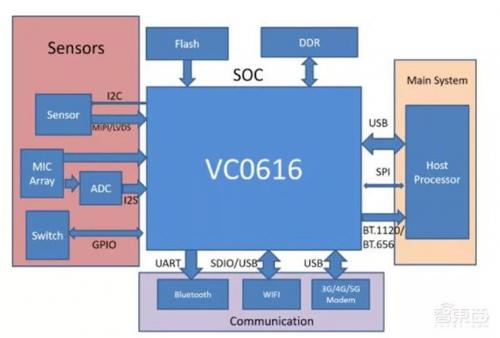

2016 年初,中星微推出了全球首款集成了神经网络处理器(NPU)的 SVAC 视频编解码 SoC,使得智能分析结果可以与视频数据同时编码,形成结构化的视频码流。该技术被广泛应用于视频监控摄像头,开启了安防监控智能化的新时代。自主设计的嵌入式神经网络处理器(NPU)采用了“数据驱动并行计算” 架构,专门针对深度学习算法进行了优化,具备高性能、低功耗、高集成度、小尺寸等特点,特别适合物联网前端智能的需求。
▲集成了 NPU 的神经网络处理器 VC0616 的内部结构
