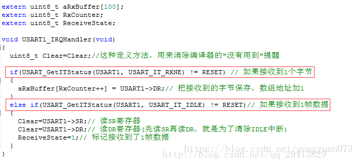

IDLE中断,如何是F0系列的单片机,需要用ICR寄存器来清除,如果是F1系列的单片机,清除方法是“先读SR寄存器,再读DR寄存器”。
串口初始化中开启两个中断:
USART_ITConfig(USART1, USART_IT_IDLE, ENABLE);
USART_ITConfig(USART1, USART_IT_RXNE, ENABLE);
中断处理函数如下:

中断里的
//HAL_UART_DMAStop(&huart2);
更改为:
HAL_UART_AbortReceive(&huart2);
即可修复收取数据的时候关闭了DMA导致不能发送得问题。
