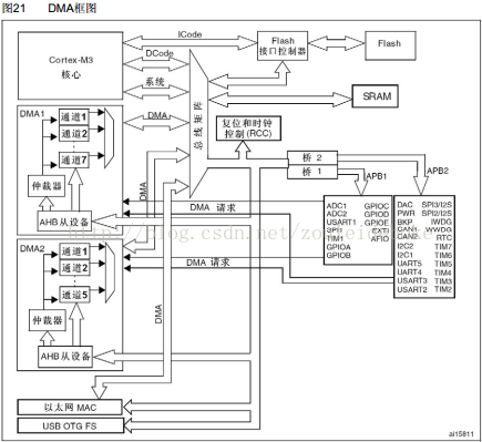

如图,我们可以看到STM32内核,存储器,外设及DMA的连接,这些硬件最终通过各种各样的线连接到总线矩阵中,硬件结构之间的数据转移都经过总线矩阵的协调,使各个外设和谐的使用总线来传输数据。
下面看有与没有DMA的情况下,ADC采集的数据是怎样存放到SRAM中的?
1.如果没有DMA,CPU传输数据还要以内核作为中转站,比如要将ADC采集的数据转移到到SRAM中,这个过程是这样的:内核通过DCode经过总线矩阵协调,使用AHB把外设ADC采集的数据,然后内核,DCode再通过总线矩阵协调把数据存放到内存SRAM中。
2.有DMA的话,DMA控制器的DMA总线与总线矩阵协调,使用AHB把外设ADC采集的数据经由DMA通道存放到SRAM中,这个数据的传输过程中,完全不需要内核的参与,也就是CPU的参与,不过DMA传输时要对DMA外设发出请求,才会触发其工作。

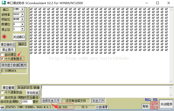

这个主函数实现的功能是利用DMA把数据(数组,数组里面的存放了500个AF字符)从内存转移到外设(串口),最后通过串口传输到我们的PC上显示。为了证明DMA在搬运数据的同时,CPU还可以做其他事,于是将LED3点亮,来测试一下。主函数至于为啥加while(1),才会产生中断?还不明白。。。

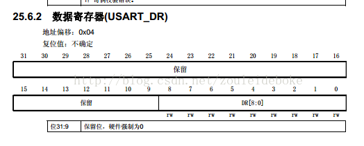

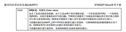

这里的串口数据寄存器地址配置是参考STM32的datasheet来设置的,USART1_DR_Base是一个宏,#define USART1_DR_Base 0x40013804,至于地址为啥是这个,请看下图:
存储器映射图,找到USART1的基址,再看USART1数据寄存器偏移地址就可以知道串口1的地址了。

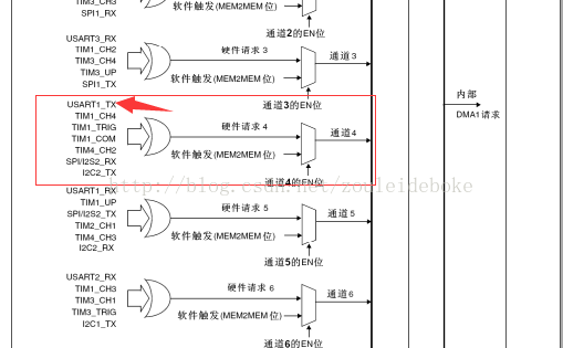

至于在配置DMA1通道时,那里为啥是通道4,而不是其它通道,请看下图:

效果图:
