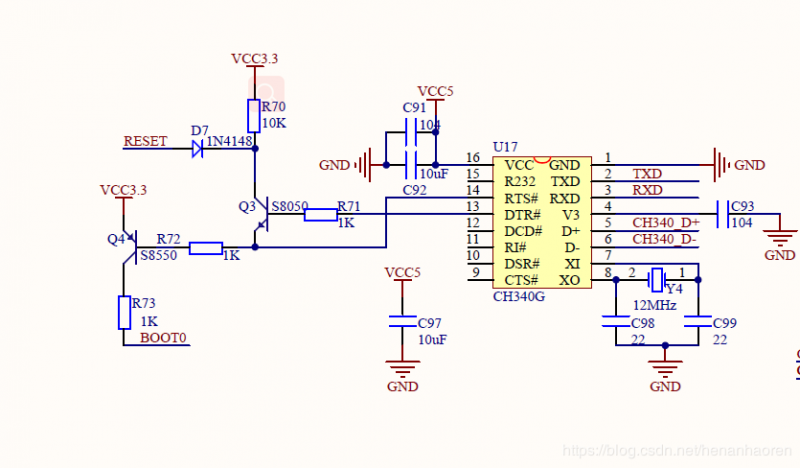

mcuisp  flymcu 同一类型
DTR低电平复位,RTS高电平进BootLoader
一键下载电路:
先让RTS拉高BOOT0(设置BOOT0为1),然后再让DTR控制RST为低(STM32为低电平复位).然后再释放RTS为高(停止复位),然后再开始串口下载代码(此时BOOT0可以为高,也可以为低).
RTS、DTR输出高,然后DTR输出高、RTS输出低,产生复位, 然后DTR输出低,复位结束,BootLoad启动 开始ISP下载,下载结束 RTS变高,DTR变高, 顺序不可变。

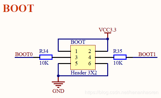

Boot1       Boot0                启动模式                                         说明
x                 0                 主闪存存储器                                   主Flash
0                1                  系统存储器                                       ISP下载
1                1                  内置SRAM
