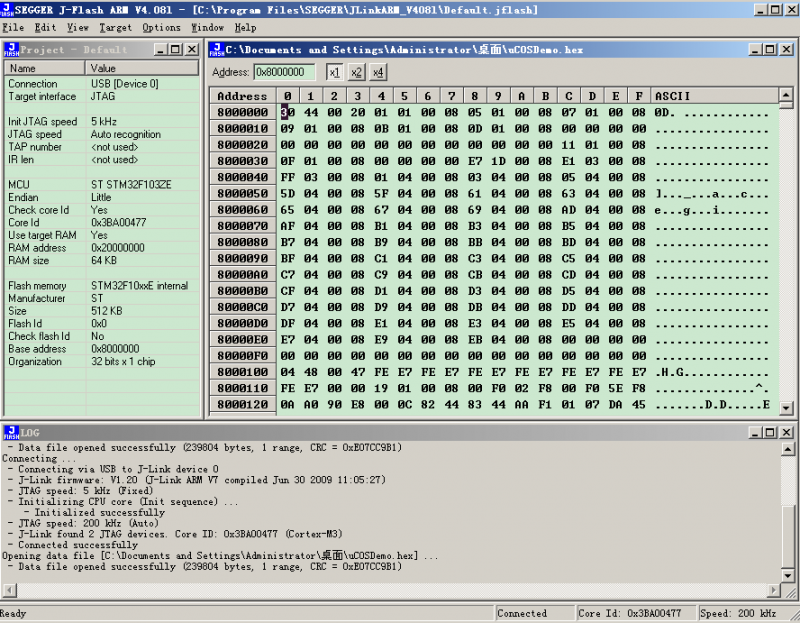

1.J-Flash下载(需要用到J-link)
2.MDK配置下载(需要用到J-link)

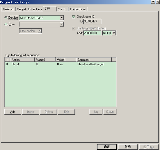

3.ISP下载(串口下载,需要用到官配http://www.segger.com/cms/jlink.html下载最新驱动。

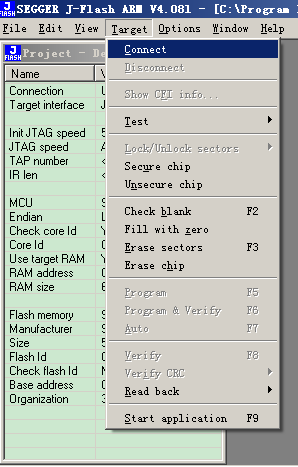

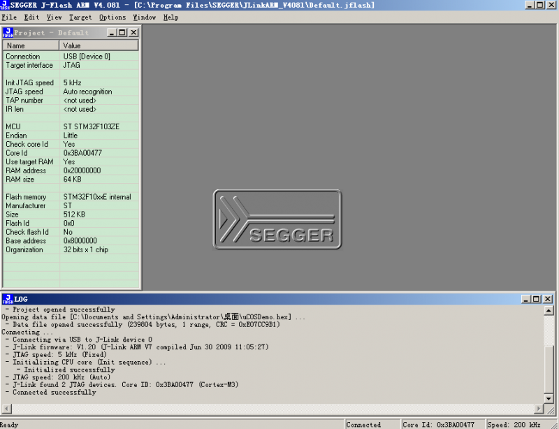

打开运行,首先配置cpu对应开发板的cpu,
将开发板与J-link连接到电脑上,然后连接
连接成功如下图所示:
然后选择要下载的hex文件,快捷键ctrl+O(或者file/open)打开,选择文件。
然后选择Target/Auto自动烧录。(有时候比较奇怪,一次不能成功,这时候需要手动重新烧录,Target/Erase chip-->Target/Erase sectors-->Target/Program && verify).
OK,烧录成功。

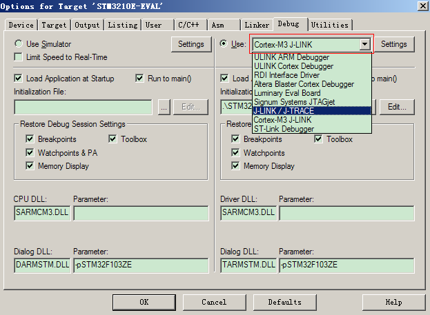

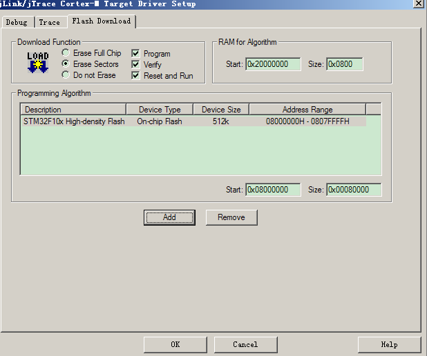

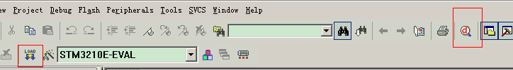

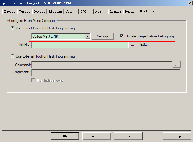

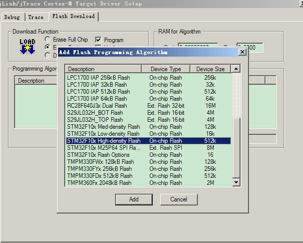

2.MDK配置下载,即在MDK中在线调试下载。首先确保j-link驱动已经安装成功。剩下的工作只是设置一下MDK即可。
其实也可以选择J-LINK/J-TRACE的。
点击setting开始设置。
点击add,选择cpu。
OK,可以在线调试and下载了:

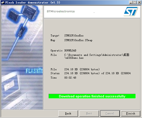

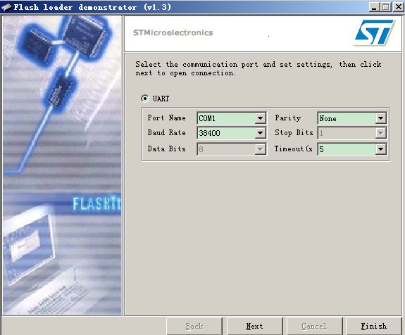

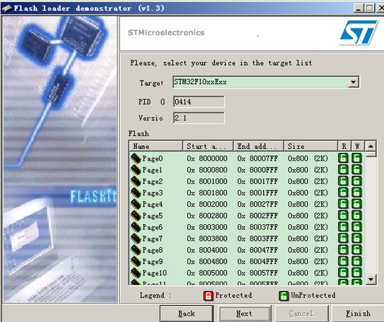

3.ISP下载(串口下载)

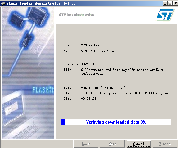

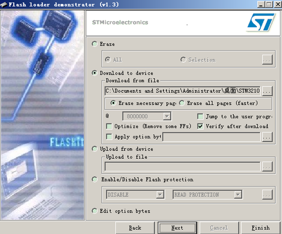

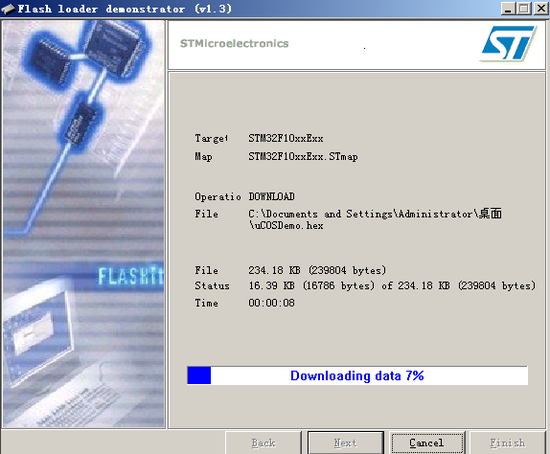

(1)下载软件Flash_Loader_Demonstrator_V1.3_Setup.exe,一路next安装即可。注意:版本为1.3版本的,我试了2.1版本的,无法连接成功。
根据提示:设置启动模式,设置BOOT0=1,BOOT1=0,然后重启系统。在连接。下面不说话,直接看图。

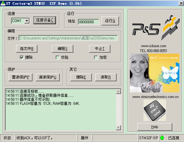

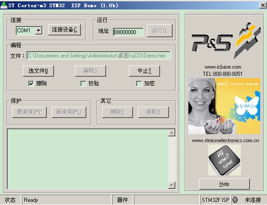

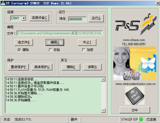

(2)用STMISP.EXE下载,STMISP.EXE是一个STM32的ISP应用程序
 STMISP.rar
接着不说话,直接上图。
