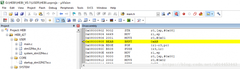

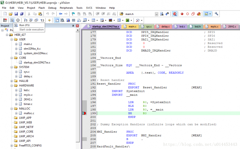

如图所示,进入调试之后,点击运行run(f5),没有反应,程序也停留在红点 BX RO之处,点击运行F5旁边的向右的黄色小箭头→,进入汇编运行查看,如下图
停留在0x08000908 BEAB BKPT 0xAB 地方,不往下执行,动都不动,原因是可能使用了printf函数。
以前使用printf 都很顺利,程序可以很自然地通过串口输出字符串,最近使用printf时,程序总是进不去,就是连MAIN函数都不会执行了,只要把printf屏蔽了,软件就可以正常运行
这个问题的解决办法是:
在项目设置中 选择 target选项卡 然后选择 USE Mcrolib 这样就可以了
就是说要用printf函数时要用"Use MicroLIB"库,即: C 微库(microlib)
还有一种方法:
标准库函数的默认输出设备是显示器,要实现在串口或LCD输出,必须重定义标准库函数里调用的与输出设备相关的函数,printf输出到串口,只需将putc里面的输出指向串口就行,另外在使用标准库函数时必须避免半主机模式,方法是在main文件里加代码:
void _sys_exit(int x)
    x = x;
int fputc(int ch, FILE *f)
    while((USART1->SR&0X40)==0);
    USART1->DR = (u8) ch;
    return ch;
