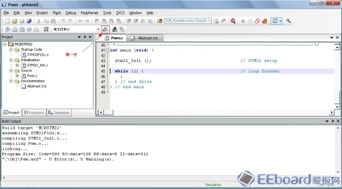

在keil MDK中软件逻辑分析仪很强的功能,可以分析数字信号,模拟化的信号,CPU的总线(UART、IIC等一切有输出的管脚),提供调试函数机制,用于产生自定义的信号,如Sin,三角波、澡声信号等,这些都可以定义。
  以keil里自带的stm32的CPU为例,对PWM波形跟踪观测,打开C:\Keil\ARM\Boards\Keil\MCBSTM32\PWM_2目录下的stm32的Dome,第一步:进行仿真配置,如图:
1.jpg?imageView2/2/w/550
       把开工程中的Abstract.txt文件有对工程的描述,PWM从PB0.8和PB0.9输出,稍后将它加入软件逻辑分析仪里。

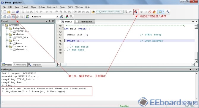

第三、编译程序,如果程序没有错的话,将出现以下线框编译信息,然后进入调试,点出红色的“D"按,如下图所示

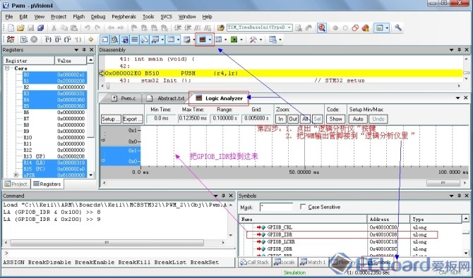

第四步、把软件逻辑分析仪把,并把要观察的波形信号拉到逻辑分析仪里,如果进入调试状态下没有"sysbols"标签话,点击“View”菜单弹出来,从“Peripheral Register”里把要观察的(GPIOB_IDR输出的PWM信号会从这个寄存器反映出来)信号拖到逻辑析分析里,

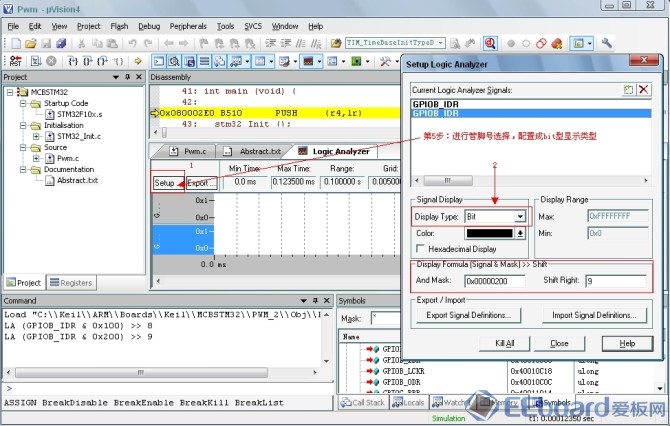

第五步、把不用的bit屏蔽掉,并按bit形式显示,配置如图
5.jpg?imageView2/2/w/550
第六步,点“GO”按钮进入全速运行,OK,PWM波形出来了,用IN和OUT可以调扫描时间,如下图
