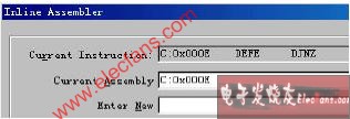

为进行程序的调试,我们首先给源程序制造一个错误,将延时子程序的第三行“DJNZ
R6,$”后的$改为D1,然后重新编译,由于程序中并无语法错误,所以编译时不会有任何出
错提示,但由于转移目的地出错,所以子程序将陷入无限循环中。
进入调试状态后,按F10 以过程单步的形式执行程序,当执行到LCALL DELAY 行时,程序不能继续往下执行,同时发现调试工具条上的Halt 按钮变成了红色,说明程序在此不断地执行着,而我们预期这一行程序执行完后将停止,这个结果与预期不同,可以看出所调用的子程序出了差错。为查明出错原因,按Halt 按钮使程序停止执行,然后按RST 按钮使程序复位,再次按下F10 单步执行,但在执行到LCALL DELAY 行时,改按F11 键跟踪到子程序内部(如果按下F11 键没有反应,请在源程序窗口中用鼠标点一下),单步执行程序,可以发现在执行到“DJNZ R6,D1”行时,程序不断地从这一行转移到上一行,同时观察左侧的寄存器的值,会发现R6 的值始终在FFH 和FEH 之间变化,不会减小,而我们的预期是R6 的值不断减小,减到0 后往下执行,因此这个结果与预期不符,通过这样的观察,不难发现问题是因为标号写错而产生的,发现问题即可以修改,为了验证即将进行的修改是否正确,可以先使用在线汇编功能测试一下。把光标定位于程序行“DJNZ R6,D1”,打开\在线汇编的对话框,将程序改为“DJNZ R7,0EH”,即转回本条指令所在行继续执行,其中0EH 是本条指令在程序存储器中的位置,这个值可以通过在线汇编窗口看到,如图3 所示。然后关闭窗口,再进行调试,发现程序能够正确地执行了,这说明修改是正确的。注意,这时候的源程序并没有修改,此时应该退出调试程序,将源程序更改过来,并重新编译连接,以获得正确的目标代码。
