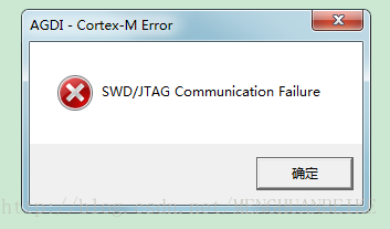

一、问题现象
平时用烧录器调试程序一直都没问题,突然今天不能调试了。故障提示如下:
这里写图片描述
二、问题分析
尝试过各种解决方法:插拔烧录器,更换烧录器,插拔stm32主机电源,重启keil开发环境,问题依旧。
看来问题不应该在主机和烧录器上,最后问题定位在keil软件的配置上面。
三、问题解决
感觉问题应该在烧录器的配置上,随后尝试修改烧录器配置。
这里写图片描述
这里写图片描述
发现“Download option”两个选项都打钩了,那样猜测问题应该在这里。结果把打钩的地方去掉,问题就解决了,程序也能进调试模式进行断点跟踪了。
这里写图片描述
