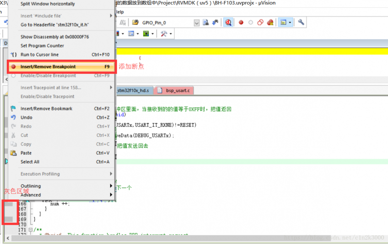

1.首先打开一个程序,点击编译按钮。
2.然后点击调试按钮,进入调试界面。
3.在需要暂停调试的语句旁鼠标右键,添加断点。(注:只有在灰色区域才能添加断点,灰色区域表示有语句部分,其不包括空白行和括号)
4.点击运行按钮,程序会运行到断点处(断点行的程序并没有运行)
5.右下角有个观察框显示数据值,可以在表达式一栏敲入自己想查看的数据。
