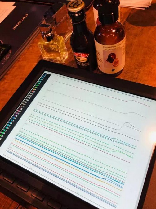

简单来说,“就是为机器打造一个数字鼻子(digital nose),”Stratuscent 创始人暨首席技术官 Ashok Parch Masilamani 接受 DT 君采访时这么说。Stratuscent 使用美国 NASA 喷气推进实验室一部分的专利授权,自研开发一个具备 32 种化学传感器的芯片 CumULUS,并通过机器学习训练出一个可以实时辨识并分析气味的云平台。拿着香水或酒,贴近芯片,系统随即分析出内含了哪些化学成份,另外,不同的人各自呼出一口气,系统也能辨识出两人口气的差异。

图:当芯片靠近有味道的东西,例如酒或香水,AI 就会实时侦测气体中有哪些化学物质(图片来源:DT 君)
