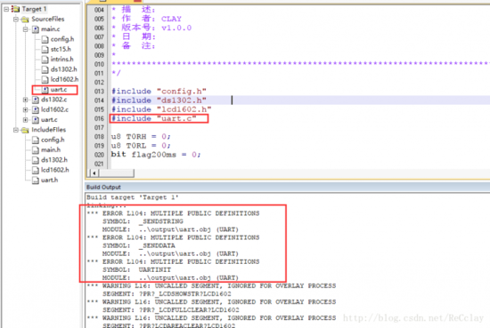

2、一直提示我重复定义函数,搜了一下网上,似乎只有变量的重复定义的问题啊,怎么函数也有重复定义的问题!!!最后删了uart.c和uart.h,然后编译成功。。。
最后仔细一看,竟然main.c中头文件包含的是uart.c
这里写图片描述
