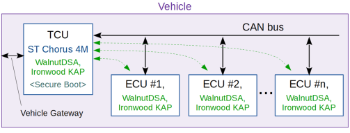

GTC解决方案将让意法半导体的客户能够为板载微控制器提供安全启动和安全固件更新等重要的安全功能,并使基于SPC58ECxx的TCU能够与整个车辆的资源有限的ECU相互验证,演示解决方案如下图所示:
https://www.securerf.com/wp-content/uploads/2018/05/ST-Chorus-SecureRF-Auto-Solution.png?imageView2/2/w/550

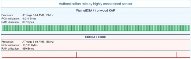

保护ECU的微小处理器的安全对于设计人员来说是一个关键问题,而这正是本解决方案最重要的优势之一。快速认证是必备功能。其它安全方法对于许多汽车系统可能不实用,然而,GTC的方法适用于最小的处理器,并且依然能够提供出色的性能。下面的屏幕截图是GTC和ECC在8位处理器上的性能对比。
https://www.securerf.com/wp-content/uploads/2018/05/Walnut-vs-ECCjpg.jpg?imageView2/2/w/550
WalnutDSA/Ironwood KAP (绿线)与ECDSA/ECDH (红线)认证RAM和ROM占用率比较
在上图中,每个垂直尖峰表示完成一次验证。ECDSA / ECDH完成一次验证需要7.69秒,而SecureRF的WalnutDSA和Ironwood KAP只需68毫秒,是前者的九十分之一!这种速度优势以及由此产生的超低能耗和最小的RAM / ROM容量要求,使SecureRF方法非常适合资源受限的处理器。
