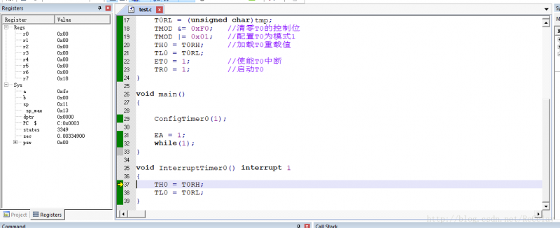

问题
今天,在用12的时候,定时器无意之间debug竟然发现,定时不准?
查查查,,,一直没有头绪,还好没有放弃一直在苦苦挣扎。
过程再现
#include
#include
unsigned char T0RH;
unsigned char T0RL;
/* 配置并启动T0,ms-T0定时时间 */
void ConfigTimer0(unsigned int ms)
    unsigned long tmp;  //临时变量
    AUXR &= 0x7F;       //定时器时钟12T模式
    tmp = 12000000 / 12;      //定时器计数频率
    tmp = (tmp * ms) / 1000;  //计算所需的计数值
    tmp = 65536 - tmp;        //计算定时器重载值
    //tmp = tmp + 12;            //补偿中断响应延时造成的误差
    T0RH = (unsigned char)(tmp>>8);  //定时器重载值拆分为高低字节
    T0RL = (unsigned char)tmp;
    TMOD &= 0xF0;   //清零T0的控制位
    TMOD |= 0x01;   //配置T0为模式1
    TH0 = T0RH;     //加载T0重载值
    TL0 = T0RL;
    ET0 = 1;        //使能T0中断
    TR0 = 1;        //启动T0
void main()
    ConfigTimer0(1);
    EA = 1;
    while(1);
void InterruptTimer0() interrupt 1
    TH0 = T0RH;
    TL0 = T0RL;

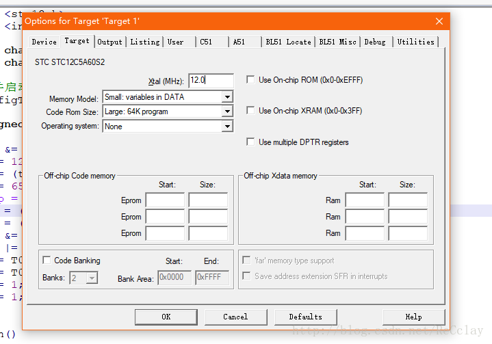

设置型号以及晶振值
 设置型号以及晶振值
计算两次中断的时间间隔
这里写图片描述
第一次sec = 0.000453
这里写图片描述
第二次sec = 0.000704
相差251us非1ms。
不科学对不对?

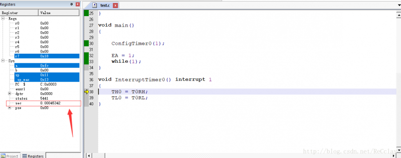

专门还查了手册,手册上写12就是IT单片机。T0上电部分默认为12T模式,用户也可通过AUXR寄存器来更改是IT还是12T!
这里先来了解一个东西,什么叫IT单片机,所谓的IT单片机就是一个机器周期就是一个时钟周期
也就是一个nop()就是一个机器周期,也就是晶振频率分之1。

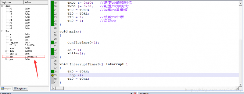

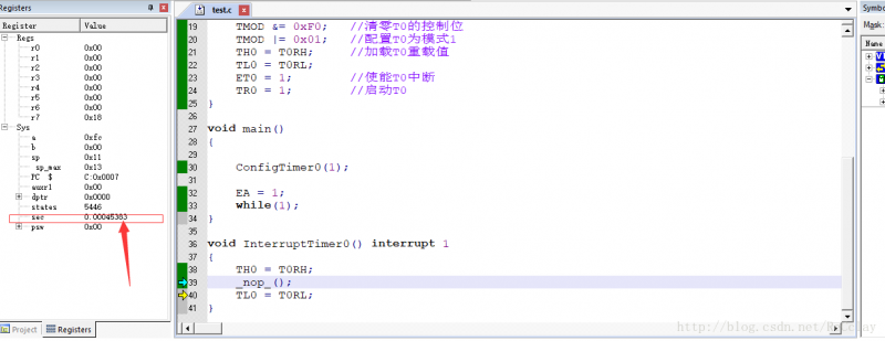

实测如下:
这里写图片描述
sec = 0.00045375
这里写图片描述
sec = 0.00045383
12M下一个机器周期为 1/12000000 = 8.3333333*10^8
两者相差刚好就是一个机器周期,说明一个nop就是一个机器周期就是一个时钟周期,就是IT。

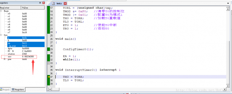

keil跑的内核为intel公司制造的,所以选择intel旗下的80/87C52来代替即可!
一切over,演示如下:
这里写图片描述
sec = 0.00234300
这里写图片描述
sec = 0.00334900
1ms多几个机器周期,补偿回来即可!
