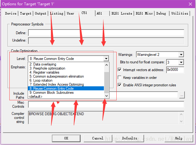

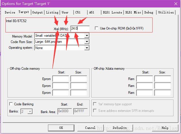

keil与proteus联调方法如下:
(1)假若Keil C51与Proteus均已正确安装在D:\Program Files的目录里,把D:\Program  Files\Labcenter Electronics\Proteus 7  Professional\MODELS\VDM51.dll复制到D:\Program  Files\keilC\C51\BIN目录中,如果没有“VDM51.dll”文件,那么去下载一个把proteus安装目录下
(2)修改keil安装目录下
Tools.ini文件,在C51字段加入TDRV8=BIN\VDM51.DLL (“Proteus VSM Monitor-51 Driver”),并保存。注意:不一定要用TDRV8,根据原来字段选用一个不重复的数值,如“TDRV9”也可以。
(3)打开proteus,画出相应电路原理图。在proteus的Debug菜单中选中“use remote debug monitor”。
(4)进入KEIL的project菜单option for target ‘工程名’。在DEBUG选项中右栏上部的下拉菜选中 Proteus VSM Monitor-51 Driver。 在进入seting,如果用同一台机IP 名为127.0.0.1,如不是同一台机调试则填另一台的IP地址。端口号一定为8000。注意:可以实现在一台机器上运行keil,另一台中运行proteus进行远程仿真调试的。
(5)在proteus中选择Debug,“Start/Restart Debugging”,如果在KEIL的Output
Window的窗口中出现“VDM51 target initialized.”说明Proteus连接成功了;在keil中进行debug,如进行单步、断点等;同时在proteus中查看调试的结果。**
